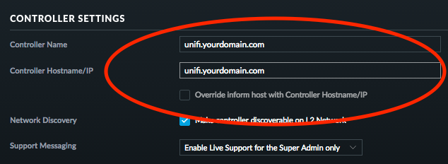

  • johnkeates
  • Laatst online: 13-09 22:20
Dit moet je instellen maar dan met de gegevens van je docker host, niet de container:
Afbeeldingslocatie: https://img.community.ui.com/12516be0-c60a-4f8e-b02c-70be91a0dfa6/comments/36ab0334-653a-4c2a-8d1c-87968a187b9e/0b7e2f04-ab8c-4c10-93ae-148c75ef7765
  • xmen
  • Laatst online: 12:13
johnkeates schreef op vrijdag 25 december 2020 @ 21:32:
Die staat goed. Ook het flagje daaronder is aangevinkt.
De host onthoud hij goed. Maar het is de poort die ze vergeten.

  • johnkeates
xmen schreef op vrijdag 25 december 2020 @ 21:33:
Heb je de poort er dan ook in staan?

  • xmen
johnkeates schreef op vrijdag 25 december 2020 @ 21:38:
Neen poort heb ik daar niet in gezet.
Maar zoals ik uit de documentatie heb opgenomen moet daar ook niet direct een poort staan (doe je in geval van 8080 ook niet).
Ik denk dat de oplossing van 'Koekstra' wel eens de oplossing zou kunnen zijn. Alvast bedankt voor het meedenken.
