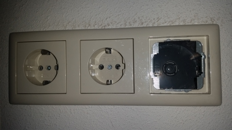

Ja, standaard inbouwmateriaal past gewoon in standaard inbouwdozen.
Als je Gira ST55 materiaal in creme koopt dan ziet het er ook nog eens hetzelfde uit en past het in hetzelfde afdekraam.
De inzetplaat van de rechter WCD zit ondersteboven.

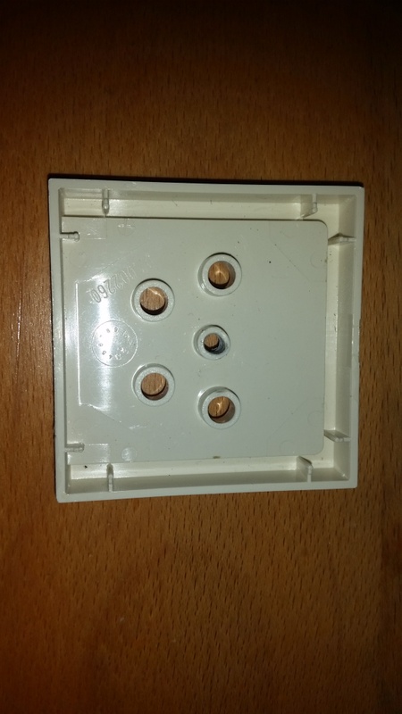

Ik heb alleen standaard deze 2 plaatjes.
Woning is zo opgeleverd door de woningbouw
Heb ff 2 foto's onder geplaatst.
Maar zat zelf te denken aan deze kabel en wancontactdoos
Maar weet niet of dat dat zou kunnen gaan?.

Die contactdoos komt met een eigen afdekraam en kun je alleen monteren als je ergens een losse enkelvoudige inbouwdoos hebt zitten.
Bij jou zit de inbouwdoos achter een drievoudig afdekraam. Dat past dus niet. En dat glanzend witte is toch ook geen gezicht naast de rest van het creme schakelmateriaal? (Of is de witbalans van de foto beroerd en is het geen creme? :+)
Hier heb je een goedkopere optie die ook precies bij het Gira materiaal past:
https://www.sandervunderi...el-cat-6-afgeschermd.html
Of met 1 poort: https://www.sandervunderi...selement-enkel-cat-6.html
Met dit afdekplaatje: https://www.sandervunderi...ent-wit-creme-027001.html
Mocht je zoals hierboven gesuggereerd niet voor afgeschermde kabel gaan dan kun je ook nog https://www.sandervunderi...bbel-cat-6-standaard.html of https://www.sandervunderi...nkel-cat-6-standaard.html kiezen. Past onder dezelfde afdekplaat. Plastic fantastic maar het bespaart weer wel een euro.

Op drie gekoppelde inbouwdozen kun je niet een tweevoudig en een enkelvoudig afdekraam naast elkaar monteren, dat past alleen als er ruimte tussen de inbouwdozen zit. Laat staan met een drievoudig raam zoals je dat nu hebt.
Heel misschien past de inzetplaat van die doos die jij had gevonden wel in het Gira afdekraam, maar het gaat sowieso niet goed passen met de afgeronde hoeken.
Met een Gira afdekplaatje weet je zeker dat het in het Gira afdekraam past. Zo'n plaatje hoeft dus maar €2,32 te kosten en er zijn diverse universeel vormgegeven contactdozen (zoals van Rutenbeck) die daar gewoon bij passen.
