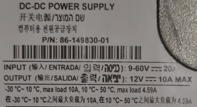

Mijn vraag
Ik heb een Symbol vc70n0 maar deze heeft een input nodig van 9-60V - 20A op de trafo die erbij zit.
De output is echter 12V 10A op de terminal nodig.
Het idee is om de kabel door te knippen en dmv een kroonsteentje door te verbinden.
Deze 2 adapters heb ik gevonden, maar wil even zeker weten of het idee werkt zoals ik dat zie.
Idee 1
https://www.123-3d.nl/123...elmodel-i1714-t13128.html
https://www.123-3d.nl/123...er-stuk-i2088-t13137.html
Idee 2
https://shopdelta.eu/scha...ng-12v10ap_l18_p3961.html
Ik haal als 1 van de 2 adapters werken, schroef ik de trafo natuurlijk wel eraf :9~
Dit is de trafo:
Afbeeldingslocatie: https://tweakers.net/i/4TrrE7sNUGiRIDgqky15s_H-MVw=/800x/filters:strip_icc():strip_exif()/f/image/23pcuQxCO4jbyXRy6QyZY3F2.jpg?f=fotoalbum_large

Je wilt het ding voorzien van een netvoeding?
Ik zou niet weten waarom dat niet zou werken.

Dit ding waar je naar linkt in je startpost kan je niet gebruiken want die kan maar 4A aan.

Tom-Z schreef op donderdag 24 december 2020 @ 16:20:
hmm, helemaal vergeten te checken.
die smelt dus onder de load.
dan zou een kroonsteen beter werken lijkt mij.
of aan beide einden de stekken knippen, en twisten met heatshrink wrappen
