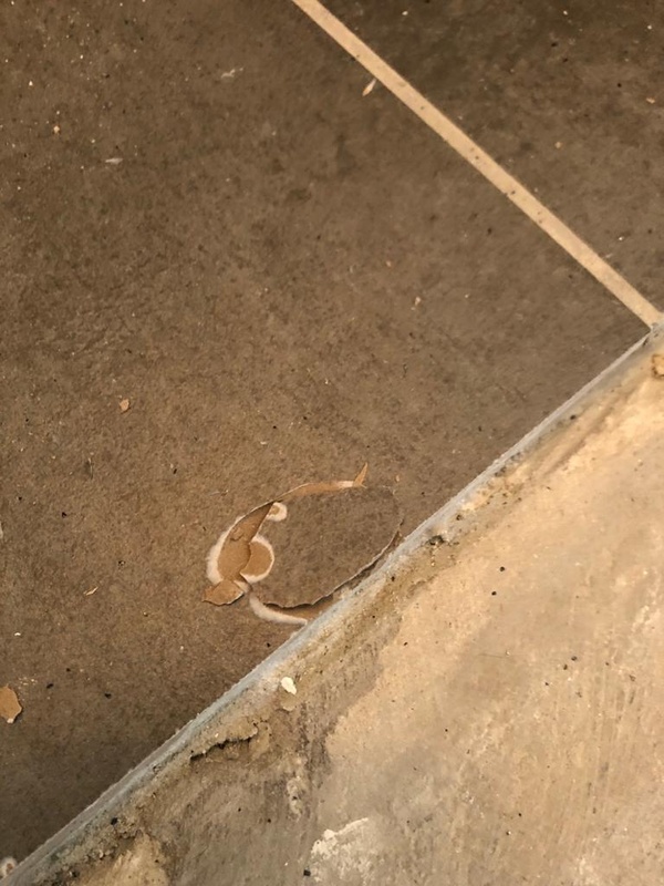

Hallo.
Met werkzaamheden in het huis hebben we perongeluk een stuk ter grote van een 2 euro munt uit een tegel getikt. deze zitten er net nieuw in en willen we graag repareren.
Heeft iemand tips en tricks om dit te doen?
Vervangen is een optie die we overwegen, we zijn alleen nog aan het kijken of we een hele tegel hebben die we kunnen gebruiken.
Mocht dit niet het geval zijn weet iemand een goede manier om een stuk tegel mooi te repareren? een bedrijf misschien?
het stuk wat kapot is zit aan de rand van de tegel bij de deur en is makkelijk te bereiken

Heb je het bedrijf die het geplaatst heeft al gevraagd wat ze kunnen betekenen?

Het mooiste is uiteraard vervangen, ik weet niet of reparatie mogelijk is. Volgens de firma Fein is vervangen heel eenvoudig.

Lelletje schreef op donderdag 24 december 2020 @ 13:29:
die heb ik bericht en ze gingen uitzoeken hoe dit het beste op te lossen is.
zoals ik al verwachte zla er een nieuwe tegel in moeten

Met een multitool de voeg uitkrabben (zoals @Wimmel ook laat zien in het filmpje)
Dan de tegel eruit bikken door een beitel eronder te tikken.
Tegellijm wat wegbikken/schuren.
En een nieuwe tegel plaatsen.
Is het enige wat ik bij een nieuwe badkamer zou kunnen adviseren.
Inplakken van het stukje is een leuke oplossing als de badkamer al wat ouder is, nu is het doodzonde.

tegelzetter zojuist gebeld, hij gefet ook aan. als er nog tegels zijn die er weer in zetten, gelukkig hebben we er nog een precies op maat.
gaat weer een beetje geld kosten maar het is niet anders.

@maubaan Wellicht pas vervangen als je verder helemaal klaar bent ;)

Road-runner83 schreef op maandag 28 december 2020 @ 11:38:
De tegel is 1 week voor verhuizen vervanen, langer wachten is geen optie omdat er nieuwe deuren in de kozijnen komen en de dorpel geplaatst moet worden hiervoor.
