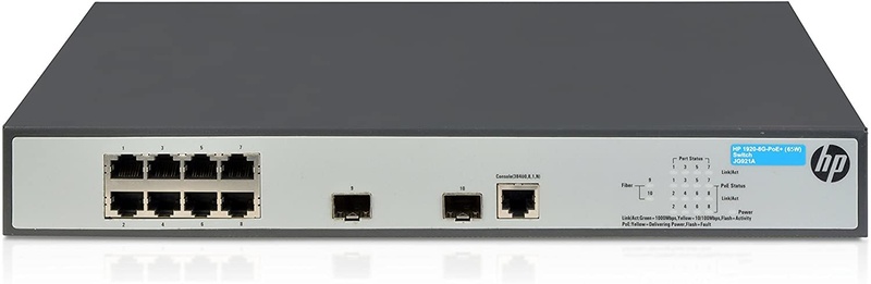

ik heb een HP Switch 1920-8G-PoE (JG921A) gekregen. Deze moet ik echter wel resetten en naar de fabrieksinstellingen terug krijgen. Ik heb er geen console-kabel bij gekregen (RJ45 en com aansluiting).
De switch heeft ook geen reset button die je bv met een paperclip kunt indrukken
Via internet heb ik vernomen dat als je minstens 45 seconden een standaard ethernet kabel op poort 1 en 2 aansluit, de switch naar fabrieksinstellingen teruggaat. Het default IP adres wordt dan 192.168.1.1.
Nadat ik deze stap heb uitgevoerd, koppel ik mijn laptop aan de switch, en pas handmatig mijn IP adres aan in 192.168.1.100 / 255.255.255.0. Gateway heb ik leeggelaten. Ook heb ik de wifi adapter uitgeschakeld.
Als ik dan met Angry IP ga scannen, kom ik geen enkel IP adres tegen.
Weet iemand wat ik fout doe?

ik heb mijne met de console kabel gedaan, omdat ik het niet voor elkaar kreeg via die manier inderdaad..
  • Out.of.Control
  • Laatst online: 21:56
Die truc met een kabel tussen poort 1 en 2 werkt ook op een 1700 switch, maar als ik me goed herinner moet je dan wel opstarten met de kabel in die poorten (dus switch uit, kabel erin, switch aan en wachten maar).
Heb je dat wellicht al geprobeerd?
  • _Hades_
  • Laatst online: 20:33
Die truuk van poort 1 en 2 werkt alleen op de 1800 series switch (en 1700 blijkbaar ☝️). Als je geluk hebt staat ie op dhcp en kun je er via die weg in komen. Anders is de switch die jij hebt is alleen met console kabel te resetten (vrij simpel hoor, je moet alleen net ff de kabel ervoor hebben (is ook een standaard seriele kabel)).

Volgens de specs staat hij default in DHCP modus. Prik 'm eens in je netwerk en kijk in je DHCP server of hij een lease krijgt.
Edit: de documentatie heeft het over een reset knopje: https://support.hpe.com/h...cId=emr_na-a00023093en_us

ik kan geen fysiek reset knopje vinden....
ik heb nu een 580 pagina manual voor mijn neus, die ga ik maar eens even doorspitten :-)

Dat is niet de switch die hij heeft. Ander typenummer. De 1920 die TS heeft is een comware model (oud 3com/h3c). De switch die jij quote is een 1920s, zelfde productlijn maar een compleet andere switch/software.

Console kabel is wel het makkelijkste, maar die heb je niet...
Je kan wel via wireshark op de poorten van de switch kijken welke arp berichten deze uitstuurt om achter het ip-adres van de switch te komen.
Gebruik wel een capture filter om je eigen zooi van je pc uit je capture te houden :
not ether host 00:00:00:00:00:00 and arp (met je eigen mac-adres uiteraard) :+

ik heb idd deze switch. ik probeer een console kabel te versieren... bestaan deze ook naar USB? Want ik heb natuurlijk geen laptop/PC met een rs232 poort.
ik ga ook de tips van @kosz uitvoeren.
is er iemand in de buurt van Hengelo die een consolekabel te leen heeft? ik heb nog een oude PC gevonden met een com poort.

Ja er zijn USB to rs323 converteren naar dan moet je nog steeds een console kabel hebben.
Als het paswoord niet meer default is zal je de switch tijdens het booten moeten onderbreken :
https://community.hpe.com...0-48G-JG927A/td-p/6853127

ff threaddiggen om toch een oplossing te geven voor als er een console-wachtwoord in staat.
verbind via console op 38400b en boot de switch, je zal in
ctrl+B hetEXTEND-BOOTWARE MENU komen. De optie "Restore to Factory Default Configuration" zal niet werken en "Clear Super Password" helpt niet. Je moet "Skip Current System Configuration" kiezen en dan "Boot System" om dan het commando "initialize" te geven
dit is een dump van wat ik in de console gedaan heb, er staat wat teveel info in, dus gewoon de stappen van hierboven volgen (serienummer en mac-adressen die mogelijk zichtbaar maakt me niet zoveel uit, want het is een oude switch om mee te spelen):
