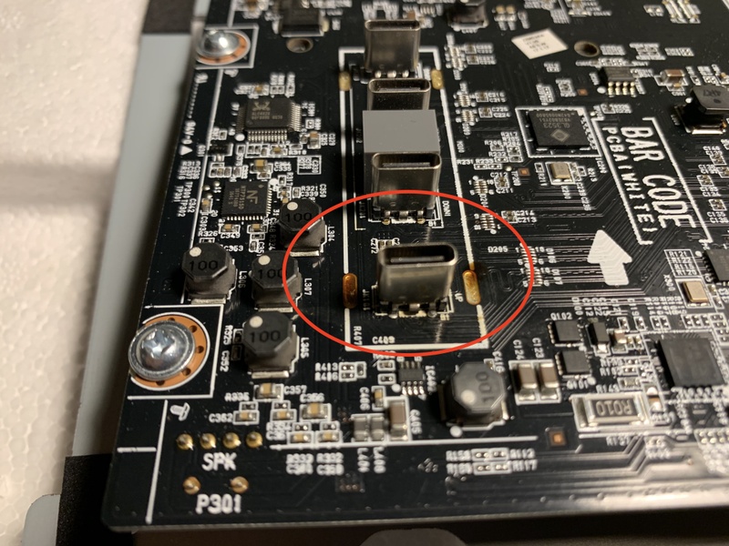

De USB-C connector van mijn LG Ultrafine 4K monitor begon een week of twee geleden wiebelig aan te voelen. Gisteren wilde het scherm geen beeld meer geven maar laadde mijn MacBook nog wel op.
Het probleem leek duidelijk, een deel van de soldeer punten van de USB-C connector was los gekomen.
Ik heb de monitor (met veel gedoe) open gemaakt, het moederbord er uit gehaald en naar een repair shop gebracht.
Zij hebben echter de connector er weer scheef op gesoldeerd, dus de monitor werkt nu helemaal niet meer.
Foto van de betreffende connector:
Afbeeldingslocatie: https://tweakers.net/i/pl_Z-lKOi1YMOojrRXeYX5lg4kA=/full-fit-in/4920x3264/filters:max_bytes(3145728):no_upscale():strip_icc():fill(white):strip_exif()/f/image/oJbwuVvgQ8qHHxoLBF25OuIF.jpg?f=user_large
Heeft iemand nog tips, ideeën of ervaring met dit soort reparaties?

Terug naar de shop die het er scheef op zet zonder te kijken of het überhaupt wel vast zit?
De pinnen links lijken er gewoon boven te zweven, te weinig flux en hitte lijkt het op.
Met een beetje geduld en de juiste tools moet dit wel te doen zijn...

De medewerker heeft m'n geld terug gegeven en vertelde dat zijn heatgun niet toereikend was voor deze dikte printplaat. Hij was bang dat meer hitte de binnenkant zou beschadigen. Ze doen normaal telefoonreparaties dus het was al een beetje buiten hun scope.

Met deze foto kan ik helemaal niks. En vermoedelijk heeft die telefoon-beunhaas je print verder gesloopt.
Als je goed scherpe foto’s hebt dan kan ik je adviseren.

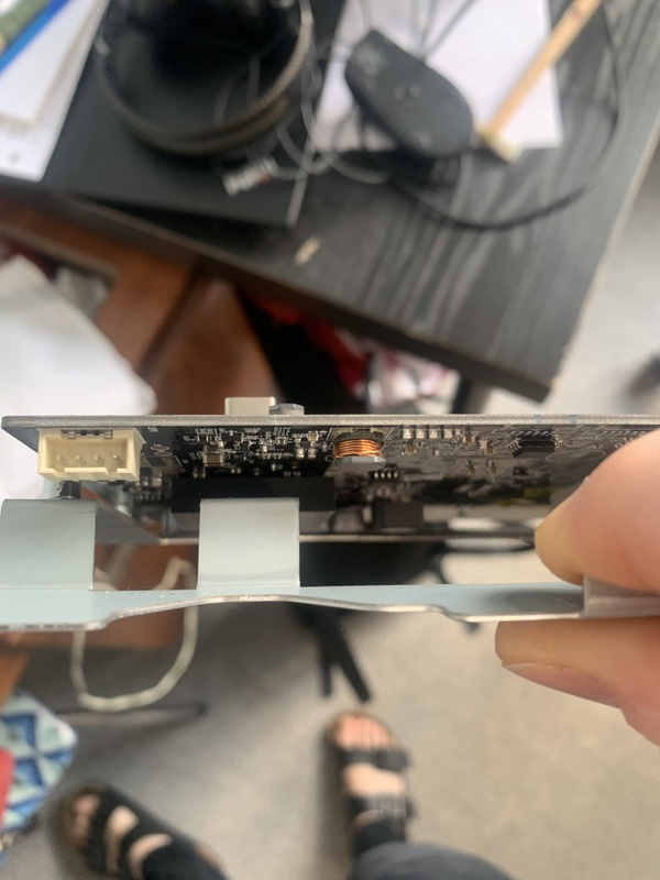

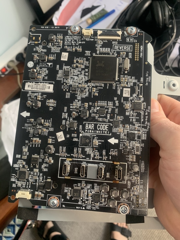

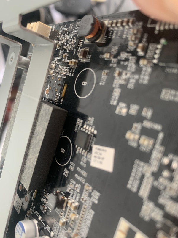

Ik heb een aantal extra foto's gemaakt, hopelijk is het zo wat duidelijker. Thanks in ieder geval!
Voor de duidelijkheid: de bovenste drie foto's zijn van de defecte connector. De onderste, ter referentie, een intacte.

Doe eens een foto vanaf de onderkant? Dus de pinnen die daar zitten.
  • Joramm
  • Laatst online: 21-06 15:19
Komt eraan! Het is wel een multilayer PCB
