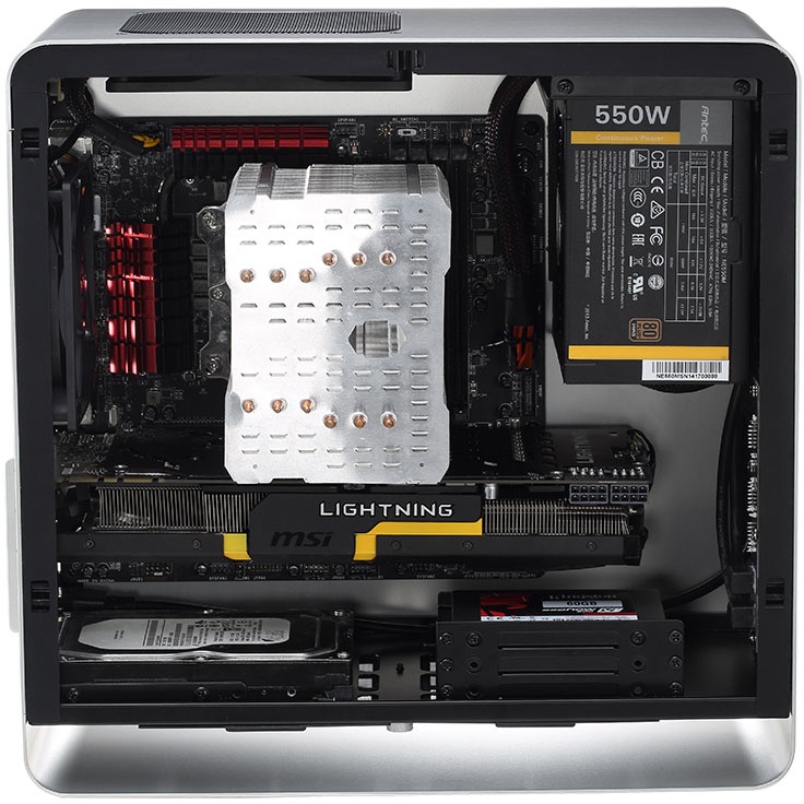

Ik ben op zoek naar een compacte m-atx kast die een indeling zoals bij de Jonsbo UMX3 gesuggereerd wordt, ondersteunt.
Afbeeldingslocatie: https://tweakers.net/i/d2OHV2yDK1erxtzb5T9k6nDqlq8=/i/2000871082.jpeg
Dus om de gewenste indeling in woorden over te brengen: Van onder tot boven gevuld met een m-atx bord (atx zal dus niet passen), De voeding rechtsboven en de gpu onder de voeding door.
De redenen dat ik die Jonsbo niet wil is dat de poot niet verwijderbaar is, er te weinig mesh/luchtinlaten is/zijn, er kan geen draaghendel op en ik vind hem wat te duur. Ook is in de afbeelding te zien dat er onder en boven het m-atx mobo nog best wat ruimte is, van mij mag het ding ook wel wat lager. (ja ik ben picky)
Suggesties van alle kasten zijn welkom, mits ze aan wat meer van bovenstaande wensen voldoen dan de Jonsbo. Dus ook een suggestie die aan 2 of 3 van de wensen voldoet is prima. De UMX3 staat hier slechts als illustratie van de door mij gewenste indeling. Alleen bijvoorbeeld de CM q500l voldoet weer niet want dat is ook voor atx, dus dan is het compacte een beetje weg.
Als er een bepaalde filterset te verzinnen is waardoor deze indeling naar boven komt hoor ik het graag!
En als er niks anders met deze indeling te vinden is hoor ik het wel.
Groet, Jacobus

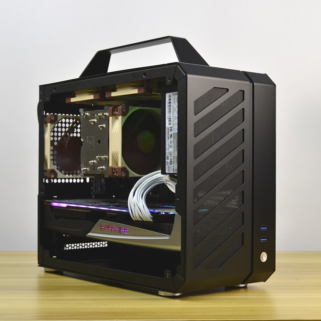

Zelf heb ik de Fractal Design Focus G mini.
pricewatch: Fractal Design Focus G Mini
Lijkt in vele opzichten op jouw opstelling op de voeding en schijven na.
Afbeeldingslocatie: https://tweakers.net/i/UxOgt4eopTHTErRbK527kECLVFQ=/i/2001542857.jpeg

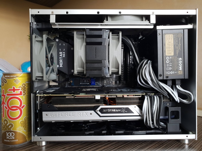

Zoek eens op Metalfish S5.
Afbeeldingslocatie: https://tweakers.net/i/uw-WDSBSf5dxCkL7Co-tIiDEiKk=/800x/filters:strip_icc():strip_exif()/f/image/p6vjL7bqPPnQfedtXVrK60jE.jpg?f=fotoalbum_large
  • Jacob v Delden
  • Laatst online: 10-12-2024
Dank je! Dit lijkt op iets wat ik wil.
