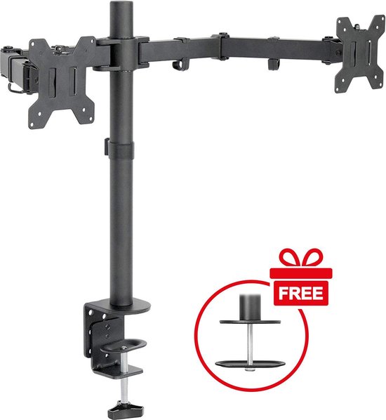

Veel steunen kan je dmv een gat boren ook bevestigen he. Wel gat in je bureau maar wel stevig en kan dan wat naar voren gemonteerd
https://media.s-bol.com/J6q4O7Z36nRy/550x598.jpg

Ik heb een bureau met lades dus ik heb een houten plank en dan een lege ruimte als ik een gat zou boren. Maakt dit uit?
