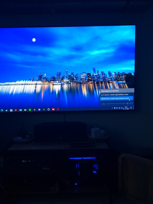

Wat leuk dat je vraagt! Welkom in mijn wereld van drama.
Om kort te zijn, maar toch lang.
Passtrough zou geen extra vertraging moeten geven, mits het werkt. Het apparaat zelf moet dan ook VRR ondersteunen.
Probleem met gsync zijn er alleen op 4K 120H 4.4.4 chroma, alles andere werkt gewoon. Normale mensen gebruiken 4.2.0 of 4.2.2.
Er zijn 2 opties, je kan geluid via earc streamen vanaf je pc, dan werkt alles via 1 HDMI kabel.
Op je split je geluid en beeld via 2 HDMI kabels, dat is helaas zelfs nog in het HDMI 2.1 tijdperk nog steeds de beste optie.....
Zelf heb ik een CX77 icm een Denon X3700H.
Om minimaal lag of bandbreedte issues te voorkomen werk ik dus met 2 HDMI kabels :p
