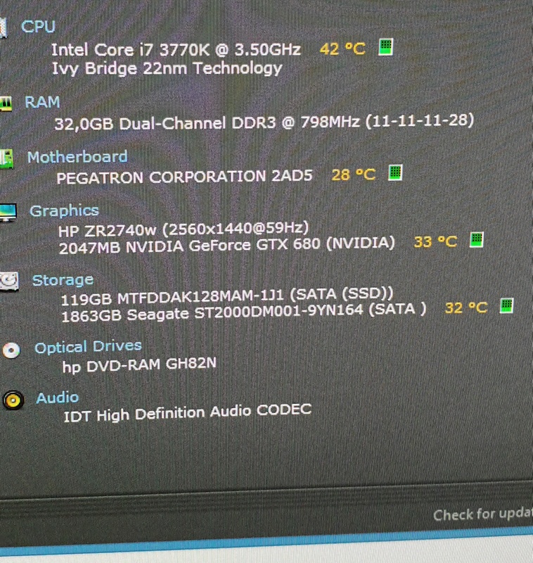

Het toestel is een HP Envy desktop. Ik heb een foto met de huidige specs bijgevoegd.
Afbeeldingslocatie: https://tweakers.net/i/s_GXLxqTts0LIO2MLEryRhoPNXE=/x800/filters:strip_icc():strip_exif()/f/image/4Yu7Zo9vt1nE5lMTCIXcGgXq.jpg?f=fotoalbum_large
Kunnen jullie mij advies geven voor upgrade, of vervang ik beter heel het toestel??

dit hele ding zal vervangen moeten worden, alle onderdelen zijn nutteloos voor een nieuwe build.
de temperaturen zijn behoorlijk goed, maar helaas is het vaak meer gedoe om in een oem pc nieuwe moederborden etc te bouwen dan helemaal nieuwe case te pakken.
ik zou deze pc aan je kleine neefje geven - want een zoon die een playstation gewend is gaat dit niet gebruiken.

Ik denk dat je met een moderne videokaart al een heel eind gaat komen. Zou wel even dubbelchecken of de Envy dit ondersteund. 144hz is wel veel gevraagd van de oudere processor.

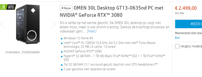

Heb is even gekeken bij HP en kwam op dit ding uit
Afbeeldingslocatie: https://tweakers.net/i/r2LnHlto4RguqZIq295rN5zorX0=/800x/filters:strip_exif()/f/image/m8BTWGjb1aWRQrDVBGZer0Pq.png?f=fotoalbum_large
Wat denk je hiervan?

2500 is gigantisch veel...
Vraag is, is er noodzaak voor pc als hij al een PlayStation is.

3840 x 1080 betekent eigenlijk het dubbele van 1080p. Als er op deze resolutie gespeeld gaat worden is een goede videokaart belangrijk, CPU nog maar weinig. Die 3770K is nog zeer capabel, Alleen nog een nieuwe GPU en voeding nodig. Ik zou minimum een 3060 TI doen.
