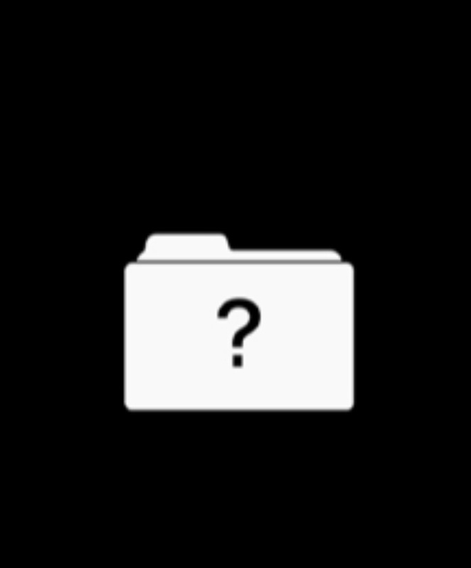

Hi allen,
Als ik mijn MacBook opstart krijg ik een koffertje met een knipperend vraagteken te zien.
Afbeeldingslocatie: https://tweakers.net/i/1kNXaS8q7FXCqiT5hv66UhfUbQs=/x800/filters:strip_icc():strip_exif()/f/image/Paml0PIIEKNHrF1VAi4tUfKe.jpg?f=fotoalbum_large
Nu las ik op Apple support dat het de opstartschijf is die problemen veroorzaakt. Als ik de opstartschijf selecteer en schijf EHBO doe staat er dat alles ok is binnen enkele sec.
Volgens Apple moet ik dan in het menu installeren van macOS selecteren. Als ik dan doorklik krijg ik het volgende te zien; ik kan geen schijf selecteren.
Afbeeldingslocatie: https://tweakers.net/i/EX2CVK46QCzKYTE8Q6Io-NPxPwE=/800x/filters:strip_icc():strip_exif()/f/image/4MDzR7MysbwnXVKcGLlLd0mY.jpg?f=fotoalbum_large
Het rare van de opstartschijf is dat de laptop het soms wel doet als ik ‘m opstart. Dan functioneert ie ook gewoon goed. Maar 97 van de 100 keer kom ik bij het knipperende vraag tekentje terecht.
Mochten jullie tips hebben, graag! Veel dank.

Laat me raden. Je hebt een MacBook Pro 2012 model? In dat geval is de kans heel groot dat je SATA kabel verrot is. Makkelijk uit te sluiten door de harde schijf er uit te halen, in een USB-behuizing te doen en daarvan proberen op te starten met de ALT-toets ingedrukt.
Mocht je een andere MacBook hebben dan is het raadzaam om te vermelden om welk type/jaartal etc. het gaat.
Ow, en dat koffertje is geen koffertje maar een map zoals dat op macOS wordt weergegeven.
