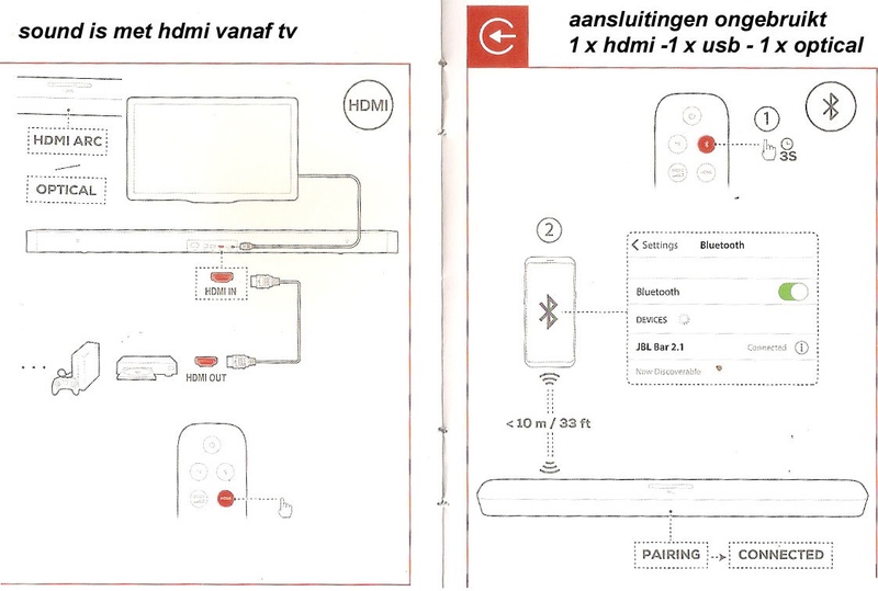

Beste tweakers,
Ik heb een vraag betreffende mogelijkheden koppelen bluetooth koptelefoon via TV of Soundbar.
Is dat wel mogelijk?
Ik ben een leek op dat gebied en hoop op tips of dat het kan of niet.
Als het mogelijk is, wat zou kunnen en wat heb ik dan nodig?
Ik heb nog niets geprobeerd want ik weet niet hoe?
Aan dit topic heb ik 3 afbeeldingen t.b.v. mijn vraag toegevoegd.
van de koptelefoon, soundbar en aansluitingen TV.
De soundbar is via hdmi aangesloten op de tv.
Afbeeldingslocatie: https://tweakers.net/i/linkuFj17Nvgh3fBWRfMkP60VF0=/full-fit-in/4920x3264/filters:max_bytes(3145728):no_upscale():strip_icc():fill(white):strip_exif()/f/image/adr4VMcrknFNkVJOcl57TNdZ.jpg?f=user_large
Afbeeldingslocatie: https://tweakers.net/i/ejyV0cUBEJE4ziYhKNyFs3fkhhU=/800x/filters:strip_icc():strip_exif()/f/image/CK9BI2SH4wdTReFFsXg8pv8i.jpg?f=fotoalbum_large
Afbeeldingslocatie: https://tweakers.net/i/nkE42vof8xcsYFUbU3Bhloyaa6Q=/800x/filters:strip_icc():strip_exif()/f/image/KpSmUGBghxPSp1b7jNb8tlw6.jpg?f=fotoalbum_large
  • FeaR
  • Laatst online: 27-11 09:59
FeaR
In GoT we trust
Voor de volgende keer graag de template invullen. Dat leest een stuk makkelijker weg. Tevens zou ik nog wel het type willen weten van de "Samsung Smart TV van 2014" om het beeld compleet te hebben.
Volgens mij is het zo niet mogelijk. De TV is onbekend in deze maar heeft volgens de afbeeldingen geen Bluetooth. Dan blijft alleen de JBL Bar over. Die heeft wel Bluetooth maar als ik de handleiding zo lees is dit alleen een ingang waar je voor audio naar een hoofdtelefoon een uitgang nodig hebt. Je zal dan al iets moeten creëren wat van een Audio Out naar Bluetooth gaat. Een gewone USB stick zoals je op een PC of laptop gebruikt wil over het algemeen niet werken op een TV. Je zal dus een Bluetooth Transmitter moeten vinden die met een TV overweg kan. Daarbij ook nog eens met de audio uitgangen die je hebt. Uitgangen, dus aan de JBL heb je niets aangezien dat ingangen zijn. Houd je de S/PDIF van de TV over. Dat is eventueel om te zetten naar analoog dus daar zou je iets mee kunnen.

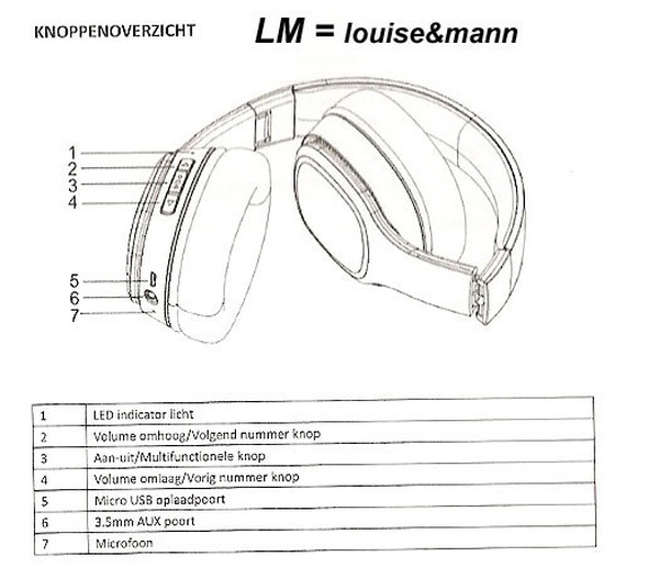

Wat is het exacte type koptelefoon?
P50/Xeon E3-1505M/64GB/2Tb/Q M2000M 4GB/4K
  • RiaV48
  • Registratie: Oktober 2016
  • Laatst online: 29-04-2025
het exacte type, hier staat info
En hier komt de koptelefoon vandaan.
