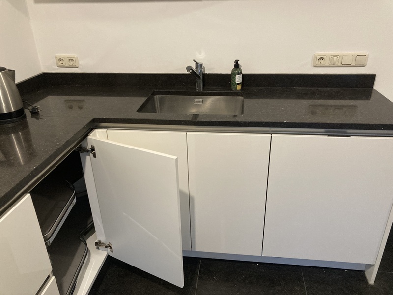

Onlangs hebben we onze nieuwe (bestaande) woning betrokken, waar een mooie keuken in zit, maar waar we graag de kraan van willen vervangen door een Quooker. Vol goede moed had ik vooraf snel in het keukenkastje gekeken, met de inschatting dat ik dit zelf zou kunnen installeren. De Quooker is inmiddels geleverd, en wil ik deze gaan installeren.
Nu we de sleutel hebben gekregen heb ik een betere blik geworpen op de inhoud van het kastje, maar kom er achter dat de bestaande keukenkraan wel heel goed weggewerkt zit. Als ik het zo inschat dan is bij de montage eerst het hele aanrechtblad voorzien van spoelbak en kraan, en daarna in zijn geheel op de kastjes gelegd, waarna e.e.a. is aangesloten in het kastje.
Zie onderstaande foto's:
Overzicht van het gedeelte van de keuken, met spoelbak.
Helemaal links: hoekkast met carrousel
Midden: onderkast met spoelbak
Rechts: Vaatwasser
Voor zover ik kan zien zit het middelste kastje aan de hoekkast vast met een schroef door de kastjes heen. Ik vermoed daardoor dat de kast waar de vaatwasser in zit aan de middelste kast vast zit, maar dat kan ik niet zien doordat de vaatwasser er in zit.

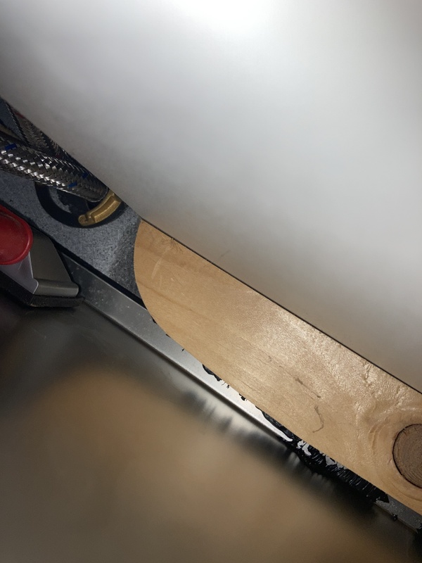

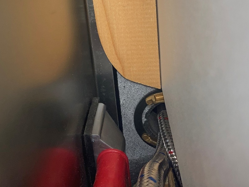

Nu het probleem:
De ruimte tussen de spoelbak en de achterwant is errug krap, ik denk een centimeter of 3-4. Daarbij zit de moer van de kraan ook half verstopt achter de achterwand:
Afbeeldingslocatie: https://tweakers.net/i/STp3oMy1xFffy-QknBwo9s9qnZk=/x800/filters:strip_icc():strip_exif()/f/image/6PgA9eg0bzhvwnOiS0jGqWDv.jpg?f=fotoalbum_large
De vraag is nu dus, hoe kom ik hier in vredesnaam bij om de bestaande kraan te demonteren, en de nieuwe kraan te kunnen installeren? Ik weet niet zo goed wat de opties hier zijn, en ben benieuwd naar ideeën hoe de geoefende hobbyist of professional dit aan zou pakken :) .

Kijk eens of een wastafelmoersleutel je verder kan helpen. Ongetwijfeld bij de bouwmarkt te bestellen en af te halen voor een ~€15.

Je kunt proberen om de kraan vanaf de bovenkant (met enig gepast geweld) in zijn geheel zodanig te draaien dat het "halvemaantje" met de montagemoer beter bereikbaar is. Daarna zo'n speciale moersleutel voor kranen lenen/huren/kopen.

Ja, zo ver was ik al, maar het punt is dat ik niet bij de plek kan waar die sleutel opgezet kan worden, want die valt dus ook achter de achterwand :)

Je kunt kijken of je de spoelbak er simpel uit kunt pakken. Heb ik hier laatst ook gemoeten vanwege een lekkende keramische sluiting in de keukenkraan waarbij dat ding dus in z'n geheel vervangen moest worden.
Zijn vaak maar een paar beugeltjes aan de onderkant van de bak / het blad waar je hopelijk wél goed bij kunt komen. Bij het terug zetten van de spoelbak wél nieuwe kit gebruiken!!

Dat zou ik echt in geen enkel geval doen, zeker bij zo'n stenen werkblad. Spoelbak zorgt hier ook voor stevigheid, kans is groot dat je bij de kraan of aan de voorkant het blad breekt als je zonder speolbak gaat klussen.
Zoals gezegd, kwestie van het juiste gereedschap. Als het echt niet lukt zou ik de achterwand uit het kastje halen, dat is simpel te herstellen.

@Bamboozled & @evilution Dat aanrechtblad van de TS ziet er niet uit als zijnde een natuurstenen blad doordat er géén naad lijkt te lopen in / naar de hoek (tenzij 't uit een écht groot stuk natuursteen gezaagd is maar dat is vrijwel onbetaalbaar met een hoekkeuken).
Foto op de PC even ingezoomd: Er loopt wel degelijk een naad.... Maar dan nog geldt onderstaande:
Zal waarschijnlijk wel een kunststof / formica variant zijn en dat spul kun je redelijk vertrouwen zonder spoelbak. Je kunt er voor de zekerheid natuurlijk ook nog een paar stutten onder zetten tijdens de werkzaamheden.
Als 't zónder de spoelbak te verwijderen kán dan heeft dat natuurlijk AL-TIJD de voorkeur!!! Hier ging 't helaas even écht niet anders :'(

Ik snap wat je bedoelt, maar het is mi. niet nodig, en ook best een risico op oa. meerwerk en -kosten als iemand dat moet komen oplossen of inderdaad breuk.
Regel een goede dopsleutel met verlengstuk dan kun je er normaal bij is het in 10 minuten aangesloten. Water kun je dichtzetten bij de kraan zelfs.

Ik denk dat ik niet bij de moer kan om de sleutel op te zetten, omdat deze ook half achter de achterwand verstopt zit. Zie hierbij een foto van de andere kant van de kraan (warmwaterslang naar de kraan):
Afbeeldingslocatie: https://tweakers.net/i/MeB8rXSe4WYVn8gsbquLvTU0E3g=/800x/filters:strip_icc():strip_exif()/f/image/ejdbqODPU9mI3l3tDoBvrLWl.jpg?f=fotoalbum_large

Dit is niet te doen, het is een onderbouwspoelbak welke gekit is, en waar de houten balkjes van de foto's ook weer overheen zetten. Dit is niet zonder hak- en breekwerk te doen.

Zo'n lange ratel heb ik niet. De spoelbak is vrij groot en diep, dus dat zal dan een heeeeeel lange dop moeten worden. Dan nog, ik weet niet waar ik die dop op moet zetten, omdat ik niet bij de moer kan.

Goede tip, dat is ook een optie waar ik aan zat te denken. Vervolgvraag is dan: Hoe krijg ik de achterwand er netjes uit, en belangrijker: hoe krijg ik die later weer vast? :)

Waarom zou je niet gewoon die achterwand eruit rossen. Een rand van +- 3cm overhouden rondom, zodat je naderhand een nieuwe achterwand daarop kan kitten. Niet moeders mooiste oplossing, maar wel rete praktisch, en ik heb nog nooit van een gootsteenkast-achterwand-schoonheidswestrijd gehoord, dus dat scheelt weer. pfoei.
Ik zie dat dit al is geopperd. Antwoord op de vragen: eruit met recipro, erin met kit.

Die achterwand met beleid naar achteren duwen of tijdelijk verwijderen.
Maar ik denk eigenlijk dat dit een telefoontje naar de loodgieter wordt als ik het zo lees :)
Die kraan kan niet van bovenaf gedemonteerd worden, je kan er sws al niet achter komen met een imbus ivm de steenstrip.

Eens kijken of dat lukt, hopelijk zit ie niet vastgeschroefd maar alleen met spijkertjes vast.. En dan kijken of ik m vastgeplakt krijg als ik klaar ben met het werk.
@rbaidjoe er uit met de zaag zie ik niet zo zitten, dat wordt denk ik niet netjes.

  • Bamboozled
  • Laatst online: 30-10 15:56
Res-q schreef op dinsdag 22 december 2020 @ 15:03:
Maar wat gaat de loodgieter dan doen? Die loopt denk ik vast op hetzelfde probleem..
Zich niet laten tegenhouden door een 3mm spaanplaat achterwandje en de boel in 30 minuten monteren.
Als je niet het juiste gereedschap hebt krijg je de kraan er niet af en op. Ring/steeksleutels waterpomptang kan je rustig vergeten, je komt er niet goed bij en beschadigt de boel alleen maar.
  • ThinkPad
  • Laatst online: 22:47
Ik zou ook de achterwand eruit breken. Je zit als het klaar is toch niet met je hoofd in het kastje zoals je nu doet. Met een waterpomptang kun je bij de gezaagde ronde openingen wel wat hapjes eruit breken, net zolang tot de plaat zwakker is en je hem met je handen in 3-4 stukken uit kunt breken. Het is idd maar 3mm spaanplaat, dus dat heb je zo gebroken.

  • Tijntje
  • Laatst online: 30-10 15:59
Tijntje
Hello?!
Nu gaan we er hier ook allemaal vanuit dat de bevestiging met een moer en een draadeind is.
Bij ons was het helaas het type van een schroef ring om de kraan heen. Die kan je dus niet met een moersleutel vastzetten.
Moest een stuk uit de achterwand zagen en daarna iedere keer de kraan en ring weer een kwartslag je draaien om het vast te zetten.
Als het niet gaat zoals het moet, dan moet het maar zoals het gaat.
  • theredone51
  • Laatst online: 18:32
Multi-tool to the rescue! Veel makkelijker dan een (recipro)zaag, invallend zagen, minder kans om per ongeluk iets anders door te zagen, etc.
Bijvoorbeeld:
https://www.bol.com/nl/p/...essoires/9300000001631089
Of 1 van de vele andere merken :)
Bijkomend: even de afvoer demonteren, inclusief overloop, als je begint met de kraan. Dan heb je meer ruimte om er fatsoenlijk bij te kunnen. Spoel meteen je sifon een keer uit / maak hem schoon, die keukensifons kunnen wel eens smerig worden na wat jaren gebruik :X
[ Voor 34% gewijzigd door theredone51 op 22-12-2020 15:56 ]

  • Res-q
  • Laatst online: 28-10 10:31
Res-q
Redder in nood?
Dank voor alle reacties! Waardeer het echt heel erg!
Denk dat (een stukje van) de achterwand verwijderen de beste optie is. Met een dremel kan ik daar wel netjes een stukje uit halen, dat ik later met wat extra latjes weer terug kan plaatsen. Volgende uitdaging is wel waar ik nu zoiets vandaan kan halen, maar daar komen we wel uit.
Betreffende het kraangat:
Voor zowel de Quooker als de bestaande kraan (van Franke) is het kraangat 35mm, dus dat moet wel passen dan.

  • Felyrion
  • Laatst online: 00:43
Felyrion
goodgoan!
Bij een andere Franke kraan ziet het er ongeveer zo uit:
Afbeeldingslocatie: https://tweakers.net/i/8pf3WkimIVCGk5dTmBcfnzp9Olc=/full-fit-in/4000x4000/filters:no_upscale():fill(white):strip_exif()/f/image/1GgZNWw5jVtgcsHRYxDWlZxM.png?f=user_large
Dat lijkt erg op de foto die je als laatste stuurde, dus ik ga er voorzichtig vanuit dat het niet veel afwijkt van de jouwe.
Aan de hand daarvan zou ik zeggen dat, zoals eerder aangegeven, met een lange ratel met de juiste dop maat (en een beetje toegang van onder :P) je dit prima moet kunnen verwijderen.
Lijkt erop dat aan beide kanten één moer of bout zit, en dat daarmee de kraan los komt.

TMDC schreef op dinsdag 22 december 2020 @ 14:12:
Mooi gevalletje van "f*ck the next guy!".
Het is niet goed op de foto te zien, maar onder de kraan lijkt een u-vormige uitsparing te zitten in de achterwand. Dan is ^^dit^^ voor je gaat slopen een goede suggestie. Probeer de kraan -nadat je de leidingen hebt losgekoppeld- een halve slag te draaien en demonteer hem dan met een passende sleutel.
De oever waar we niet zijn noemen wij de overkant / Die wordt dan deze kant zodra we daar zijn aangeland
  • ouwefreaker
  • Laatst online: 30-10 11:08
Achterwand er uit halen, evt , volledig langs de zijkant los zagen, kan ook geen kwaad want daar zit bijna zeker geen leiding. Mooiste zou zijn om inderdaad bovengenoemde Multitool te gebruiken.
Achterwand dan ook inzagen rondom je leidingen.
Met een pijp sleutel, denk 12/13 of 14/15 de oude los draaien.(dopsleutel gaat niet werken).
Bestaande kraan is zeker niet van bovenaf er opgezet.
Ook is deze niet met 2 boutjes.
Quooker kraan past gewoon , maak je daar niet druk om.
Weet dan ook niet of je een flex hebt , zo ja moet je zeker de volle achterwand weg halen.
Dan een board plaatje bij een bouwmarkt bestellen, of wachten tot na de Lock down en dan halen, terug zetten waar kan.
Fijn he die turbo keuken stellers. 8)7 :z

  • Res-q
Res-q
Redder in nood?
Update:
Inmiddels zit de Quooker er in! Het was even wat werk (een keukenmonteur die hier was heeft er ook even naar gekeken, en zei: "achterwandje er uit, twee uurtjes en dan zit ie er in").
Gesteund door de berichten hier en de monteur aan de slag gegaan, met het losmaken van de achterwand. Met een multitool de bestaande achterwand losgemaakt rondom, aan de bovenkant de nietjes waarmee deze vast zat los getikt.
Aansluiten viel nog niet mee, gezien de hoekstopkranen die er op zaten. Hierop heb ik de Quooker gemonteerd, en heeft me menig ritje naar Warmteservice en Toolstation gekost om weer een verloopje, hoekje, bochtstuk te kopen. Na in totaal 1,5 dag oid zit ie er dan eindelijk in. Als je weet hoe het zit en een bus vol verloopstukjes hebt een fluitje van een cent, dus de volgende wordt een makkie :)
en zo is het voorspeld!
