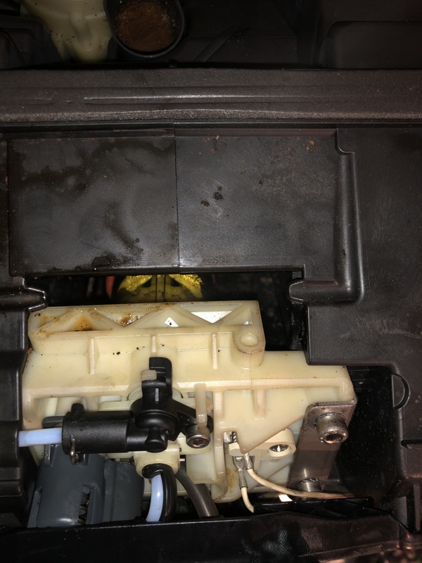

Inmiddels de juiste torx bit geregeld en het apparaat open geschroefd. Geen duidelijke verdachte plek kunnen vinden, ik heb onderdelen verwijderd tot het punt dat ik nog genoeg vertrouwen had dat alles ook weer terug te plaatsen was ;)
Het gaat ergens mis hier onder het wittige plastic ding, maar dat vond ik te ingewikkeld om te ontmantelen. Ik heb een kopje koffie laten bereiden met alles open, daarbij kwamen er bruine spetters naar boven. Bij het bereiden van koffie komt het infusietoestel omhoog geschoven, over een geel soort buis (net een beetje te zien op de foto). Ik weet niet precies hoe het werkt, maar ik vermoed nu dat daar ergens een ring zit die de boel moet afsluiten en nu stuk is gegaan.
Afbeeldingslocatie: https://tweakers.net/i/2sBE2qH7T-_fxJEYwMJbfQonReE=/x800/filters:strip_icc():strip_exif()/f/image/OsnMPW2jorn7E4iP30a1XXQm.jpg?f=fotoalbum_large
Maar dan kom ik dus weer terug op de oorspronkelijke vraag of dat de moeite waard is om te laten repareren?

Het werkt weer! De slappe koffie werd inderdaad veroorzaakt door te groffe maling. Nu weer goed ingesteld (half pak bonen verder ;)), waarschijnlijk is bij het demonteren iets met de afstelling van de molen gebeurd.
Ook merk ik nu dat de machine geen water hoort te lekken, ik was gewend dat er veel water in de lekbak kwam en al langere tijd ook lekte er ook water onder het apparaat (bekend probleem), maar dat is nu helemaal verholpen, alles blijft kurkdroog :*)
Ik vermoed dat er door het lekken geleidelijk steeds minder water in de kopjes koffie kwam, waardoor ik gewend ben geraakt aan sterkere koffie dan eigenlijk zou horen, klinkt dat aannemelijk?
In ieder geval bedankt iedereen voor de hulp en het meedenken!

Haan schreef op woensdag 6 januari 2021 @ 15:54:
Fijn dat het weer werkt !
Dat je sterkere koffie gewend bent geraakt zou kunnen, maar er moet wel degelijk een soort puck aan gemalen koffie in de opvangbak terecht komen. Ik denk dat als dit niet stevig is het ook niet goed tegen het filter gedrukt wordt.

Ik ben bang dat nu toch echt het eind is aangebroken, vandaag nog prima koffie gedronken, maar vanmiddag gaf het apparaat geen enkel teken van leven meer. Enige dat ik daarover kan vinden is een defecte printplaat, dat is dus einde verhaal voor een apparaat van bij 12 jaar oud.
