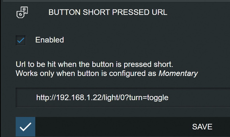

Langs de praktische kant, hoe koppel ik de shelly button aan de shelly1? Is dat dan rechtstreeks een command naar de URL endpoint van de shelly1?

Ja, voorbeeld: Afbeeldingslocatie: https://tweakers.net/i/d87J7PoubJOa4FFyT5F8X5p0o8U=/800x/filters:strip_icc():strip_exif()/f/image/kFh8rFgzjLEg3hH5JRHVt1SS.jpg?f=fotoalbum_large
Dit is dan de webinterface van de i3/button1. En het ip adres dat je ziet is van een shelly dimmer.
