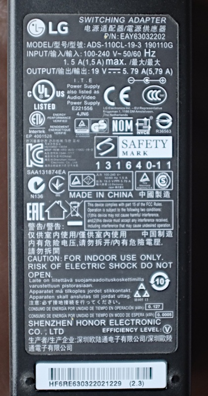

Als ik zo even rondgoogle zie ik dat je bij dat ding een 19 volts adapter hebt met een flinke hoeveelheid Ampère. Ik zou inderdaad deze doormeten, of anders een universele laptoplader even lenen en hier op aansluiten (zorg dat je het juiste plugje kiest) en kijk dan of er meer gebeurt dan nu.
Verifieer anders even of de info van Google klopt. kan je een foto maken van de tekst op je adapter?

MsG schreef op maandag 21 december 2020 @ 08:49:
Afbeeldingslocatie: https://tweakers.net/i/omDi6-z8nNelA7qr6GBTW56L3So=/full-fit-in/4920x3264/filters:max_bytes(3145728):no_upscale():strip_icc():fill(white):strip_exif()/f/image/HezcrN1Q0kOhGjJNq3uLGULK.jpg?f=user_large
Mijn multimeter heb ik gisteren proberen te vinden maar kan hem niet meer vinden.
Heb hier nog wel een oude laptop laders maar die plug is te klein die erop zit. Wel 19V.

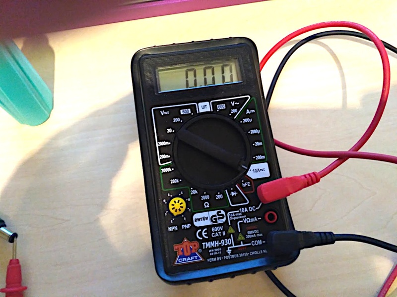

@MsG Heb mijn multimeter gevonden. oOo
Output van de adapter is 19.25 volt. Dus neem aan dat die adapter goed is en probleem bij de monitor ligt. Wat kan dat nu zijn? Heeft ie een opdonder gehad toen ik de stekker in stopcontact deed? Of is ie gewoon aan het einde. Maar na nog geen vijf jaar vind ik dat wel klote als dat zo is, was destijds niet echt goedkoop schermpje.
Ik heb ook geprobeerd Ampere te meten, zie foto aansluitschema. Maar dan hoor ik de adapter 'tikken' en springt de waarde tussen 0.13 en 0.81 of zo en wat waardes daartussen in. Dat lijkt me vreemd. Of doe ik het verkeerd?

Ik zie maar een deel van de foto. Maar amperes kan je alleen meten door de multimeter onderdeel van het circuit te laten worden, en niet parallel over het circuit zoals bij voltage.

MsG schreef op maandag 21 december 2020 @ 21:17:
Dank je maar dit snap ik niet.
Ik heb volt gemeten door die pinnetjes van de multimeter tegen de centerpin en tegen de buitenkant te houden van de 'stekker' van de adapter. Dat lijkt me logisch en werkte ook. Maar hoe meet ik die Amps dan? Ik zou niet weten hoe ik dat in dit geval anders zou moeten doen. Het lijkt mij dat je tekening voor beiden opgaat toch? Het is een circuit.

Zie de afbeelding. Bij amperemeting wordt de multimeter in serie gezet in het circuit, alsof het zelf een component in het circuit is. Bij voltage meting zet je hem puur parallel er overheen.
Maar goed als de adapter het gewoon doet is die amperemeting niet heel zinnig. Je zou nog kunnen kijken of die adapter een laptop gewoon wel weet op te laden, of andersom een 19 volt laptoplader op je scherm, om zo toch nog even uit te sluiten dat het de adapter is.

MsG schreef op maandag 21 december 2020 @ 22:12:
Dank je. Ik snap dat die meting zo niet kan.
