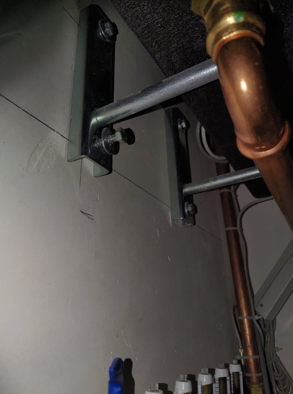

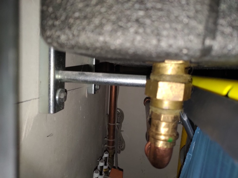

Is het toegestaan dat ik hier even op inpik ivm een zeer gelijkaardig probleem?
De pompen zijn bij ons bevestigd met een muurbeugel.
Ik ga er vanuit dat de Mupro Phonex pluggen hier niet voldoende gaan zijn omdat er ook contact is tussen de bouten en de beugel?!
De bouten in de muur zijn 8cm lang en 8mm breed.
Die Mupro Phonex pluggen zijn maar 3cm lang bij een breedte van 10mm.
Ik vermoed dat ik nog rubberen spacers ga nodig hebben om de trilling naar die beugel te stoppen, en/of rubber achter de randen van die beugel plaatsen (onwaarschijnlijk).Afbeeldingslocatie: https://tweakers.net/i/zm-f4pjVJL_3opwE1QvH4cozqFc=/800x/filters:strip_icc():strip_exif()/f/image/YMbL5yCzsMTMGGrROaJcyra9.jpg?f=fotoalbum_large
Afbeeldingslocatie: https://tweakers.net/i/p7FGMJi7M8YB7KX3oQJPdoY76eE=/800x/filters:strip_icc():strip_exif()/f/image/KJIePFrYVKQAsahbHGGqTQij.jpg?f=fotoalbum_large
Afbeeldingslocatie: https://tweakers.net/i/zlj53wOv4f134VTLXZYm8kHBSic=/x800/filters:strip_icc():strip_exif()/f/image/7REcDr729rXQcUWSvwmwZM2p.jpg?f=fotoalbum_large

DrMacabre schreef op zaterdag 6 februari 2021 @ 16:54:
Ik vermoed dat ik nog rubberen spacers ga nodig hebben om de trilling naar die beugel te stoppen, en/of rubber achter de randen van die beugel plaatsen (onwaarschijnlijk).[Afbeelding]
Heb je het uiteindelijk opgelost?
En kon je de hele installatie laten ‘hangen’ bij het vervangen van de pluggen?

Retrospect schreef op donderdag 3 maart 2022 @ 08:01:
Nee, helaas vond ik er te weinig info over, en durf ik zelf er niet zomaar aan te beginnen :p
  • D.deJong
  • Laatst online: 25-10 16:21
DrMacabre schreef op vrijdag 4 maart 2022 @ 19:05:
Draai de bouten net los genoeg en steek tussen muur en beugel zoiets, https://www.geluidsisolat.../49-rubber-stroken-strips
Draai dan een voor een de bouten los en plaats tussen de carrosseriering en de beugel ook een rubber ring en draai ze ook weer een voor een vast, zo blijft je installatie op zijn plek.

Grove den schreef op zaterdag 5 maart 2022 @ 17:48:
Zoiets is ook aan te raden: https://www.bol.com/nl/nl...qQ.2_16.17.ProductPageUrl
Staat de pomp alleen aan als de vloerverwarming aanslaat en niet continu. In de zomer zal hij nog een kwartier per dag draaien om vastlopen te voorkomen.
Ik zie niet hoe ik dat hier kan installeren.
Er gaan verscheidene kabels van pompen en nog een ander kastje (lijkt wel een switch :p) naar de boiler, en vanuit de boiler vertrekt 1 kabel naar het stopcontact..
Ik heb wel al gedacht de vloerverwarming enkel 's nachts te laten draaien en overdag uit te laten.
Vorige week zijn we 5 dagen niet thuisgeweest en heb ik alles uitgezet qua verwarming, bij thuiskomst was het alsnog 19 graden.
Maar in de zomer staat hij inderdaad erg lang uit..
  • Grove den
  • Registratie: Mei 2017
  • Laatst online: 25-10 18:21
Deze schakelaar komt op de stroomaanvoer naar de pomp en een warmtesensor op een leiding.
Kan zo op je foto's niet zien waar dat bij jou is.
Wellicht kan je een overzichtsfoto plaatsen.
