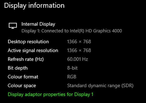

Zou het wel werken als ik een DP out op mijn laptop zou hebben die weer naar een DP Hub gaat en vanuit daar weer naar Monitor 1 en monitor 2.
Zie hieronder specs van mijn Intel 4000, ik zou niet weten of dit op 1440p of 1080p staat.
Afbeeldingslocatie: https://tweakers.net/i/E8MXCxesK7s0cTxmNc64bMiihNM=/full-fit-in/4000x4000/filters:no_upscale():fill(white):strip_exif()/f/image/QplqqA3T7MuXEH8imOKOqkAj.png?f=user_large
  • Uszka
  • Registratie: Maart 2018
  • Laatst online: 14:52
60Hz op een resolutie van 1366x768. Ik denk dat je de pixels kunt tellen op je 3840x2160 scherm.
DP hub gaat ook niet werken want ten eerste heb je geen DP op je laptop en ten tweede komt er maximaal 2560x1600 uit de DP van een HD 4000.

Om beeld op beide schermen te krijgen moet je de DVI omzetten naar hdmi. Kan met een adapter of kabels.
Maar zoals al gezegd, de videokaart is de beperkende factor.
@Uszka Dat is het interne scherm, staat er ook bij. @Rendol95 je moet dit ook voor het andere scherm kunnen zien.
