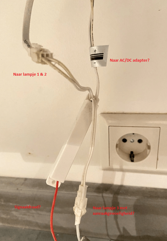

De led-lampen in onze keuken zijn instelbaar door de lamp aan te raken; dan loopt hij door 3 standen (zacht, medium, fel). Maar dit is helemaal niet fijn, want ook door de stoom van onze waterkoker gaat hij lopen door de 3 standen en bovendien is zacht en medium helemaal niet praktisch. Kortom; ik wil dat hij niet meer instelbaar is en altijd hard gaat branden. Maar hoe doe ik dat?
De lamp heeft 2 witte draden die 12V leveren en er is een signaal draad. Moet ik die signaaldraad gewoon doorknippen, of verkloot ik dan de boel?

die adapter is dus gewoon een superstandaard chinese 12V 1A voeding. dat blokje ertussen is inderdaad voor de 'touch' dus in principe kan je die er gewoon tussenuit halen.
Maar meten is weten, dus even meten wat erin gaat, en wat eruit komt wanneer ze op vol vermogen staan. (vermoed gewoon 12v)

Je kan gewoon op dat grijze blokje drukken, en dan kan je normaal het draadje dat naar de lamp loopt loskoppelen.
Daarna kan je de sterkte niet meer instellen.

Ah! Werkt dat zo, gewoon indrukken? ... Gedaan.
Nu blijven de lampjes niet fel aan, maar het lijkt een random stand te zijn, elke keer als ik de lampen opnieuw aan doe :p
Kan ik daar nog iets aan doen?

hmm, bizar. Normaal gezien is dat draadje gewoon verbonden met een 5-6Mohm weerstandje en zou het geen verschil mogen maken of dat nu ergens aanhangt of niet. het is je lichaam die er voor zorgt dat er een klein stroompje loopt, die dan een IC in de transformator triggert. In principe kan je het hele 'touch' gedeelte volledig overbruggen met een beetje soldeerskills.
Kan je het typenummer zien van de led transformator?
makkelijkste oplossing zal misschien gewoon de transformator vervangen door een simpele versie (of bvb 1tje met DALI of ander protocol als je ook wil dimmen)

Misschien geven deze foto's meer informatie over wat er aan de hand is.
De signaaldraad verdwijnt in een witte strip die aan de andere kant weer 2 draadjes heeft. Mogelijk is dit een draad die naar de twee andere lampjes gaat (set van 3)?
Hopelijk geeft de trafo ook nog een clue

Helemaal goed. 100 punten! De betekenissen van alle draadjes had je goed. (Inderdaad gemeten op de 12V.)
Gelukkig zaten er stekkertjes aan zodat ik de adapter rechtreeks op een lamp kon zetten en dan brandt hij inderdaad altijd fel. Het werkt!
Dus ik heb dat 'touch'-ding weggeknipt, alles weer aangesloten met kroonsteentjes samen met die stekkertjes (want handig)
Top! Dank je!
