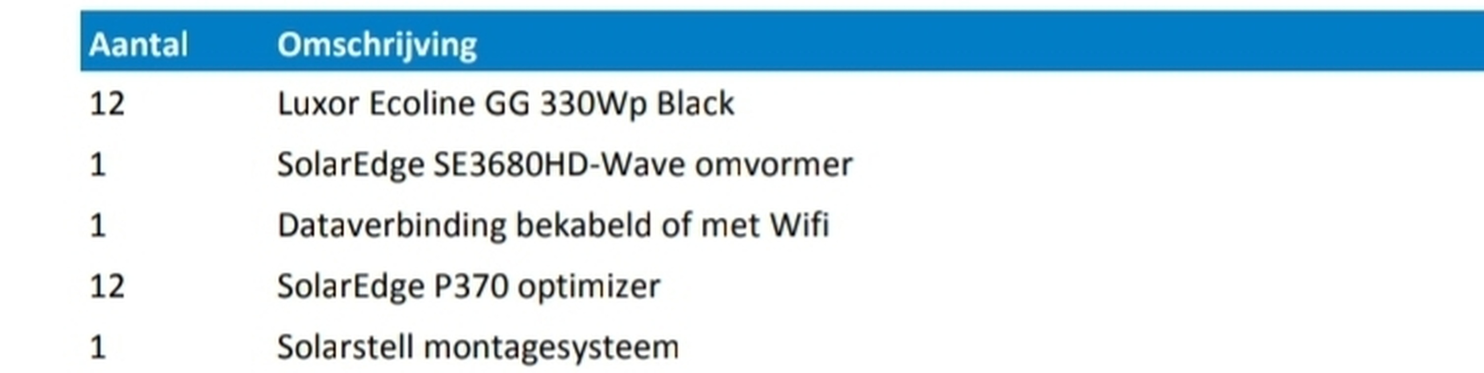

Hallo Allemaal,
Ik heb 2 offertes liggen voor zonnepanelen.
12st. Op het dak met ligging op het zuiden.
Zonder enige schaduw plekken.
Ik zie alleen door de bomen het bos niet meer.
Wat zijn jullie bevindingen/ervaringen met onderstaande panelen en omvormers.
Waar zouden jullie voor gaan?
Graag jullie hulp. Heb hier zelf totaal geen verstand van.
Alvast bedankt voor de moeiteAfbeeldingslocatie: https://tweakers.net/i/KLgEndvlWog3DbblM12l9QLddpU=/x800/filters:strip_icc():strip_exif()/f/image/nntzfzXRZOntjVmoZ85O2IHx.jpg?f=fotoalbum_largeAfbeeldingslocatie: https://tweakers.net/i/jS6FjVyN91Btpf_lpkJSE1O57rc=/full-fit-in/4920x3264/filters:max_bytes(3145728):no_upscale():strip_icc():fill(white):strip_exif()/f/image/ROVLWIJc3cqLOTrG8UBPsBXV.jpg?f=user_large

Nou hoef je er geen verstand van te hebben, maar je zou je wel even in kunnen lezen. Dan was je er al heel snel achter gekomen dat optimizers geen zin hebben als je geen schaduw hebt. Daarnaast zien we offertes graag in prijs per WP.
Tip: bekijk ook eens andere adviestopics. Het is toch wel handig als je weet wat je aanschaft voordat je duizenden euro's over de balk gooit.

Jammer dat de prijs van je plaatje is gevallen.
Die sunpower + goodwe ziet er goed uit.
Wel raar dat er een internet kabel aanwezig moet zijn op omvormer lokatie, terwijl ze wifi aanbieden.
Mochten ze ook SMA verkopen, die heeft zowel wifi als ethernet standaard beschikbaar.
Optimizers is niet nodig als je een schaduwloos dak hebt.

Al met al willen we rond de 4000kw opwekken. Was inderdaad makkelijk als ik dit er even bij had gezet.
Prijs van de eerste offerte Sunpower/goodwe ligt op een 4150 excl. Btw.
De offerte van Solaredge/luxor ligt op een 4650 excl. Btw.
Alles zal via de Wifi lopen straks. Dus kabel was niet nodig.
Ik heb me zo goed als mogelijk ingelezen. Maar toch blijft het lastig.
Hier op het forum staat ook mega veel...
Zit er nog een risico in qua brand of is dit al bijna niet meer aan de orde?

Lijkt me dat de offerte met de Goodwe prima is.
4150 excl. Btw / 3960 Wp = 1,05 euro per Wp all in

SolarEdge optimizers zijn inderdaad overbodig als je geen schaduw hebt, tenzij je het leuk vind om per paneel te zien wat ze opbrengen maar daarvoor is het een duur grapje.
Met wat zoekwerk kun je nog wel goedkoper uitkomen qua offertes, ik weet niet waar je in de buurt woont? Voor 12 panelen x 330wp full black panelen met installatie denk ik dat je toch zeker wel 500 euro lager uit kunt komen.
