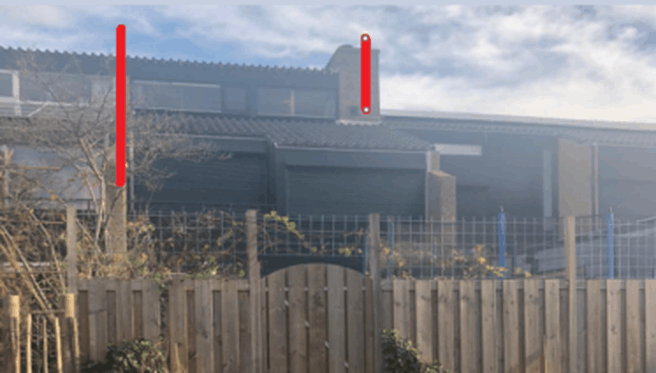

Dak
De voorkant van het huis ligt op het noord-oosten gelegen en loopt schuin af, veel ruimte dus voor panelen. In eerste instantie dacht ik dat gezien de ligging van het dak zonnepanelen geen rendement zouden opleveren. Na het rondlezen hier wil ik kijken of ik hier toch een aantal panelen kwijt kan.
Afbeeldingslocatie: https://tweakers.net/i/yid4UJMcF6CHTa9EplJjMkFtiYs=/full-fit-in/4000x4000/filters:no_upscale():fill(white):strip_exif()/f/image/68g07EgrJq3QsbSUmoTlLcZv.png?f=user_large
De achterkant van het huis ligt op het zuid-westen, hier is het dakoppervlakte niet zo groot maar het verhogen van de nok ontstaan wel extra ruimte.
Afbeeldingslocatie: https://tweakers.net/i/oprhe4NDL0OtR7bgSYLBP8oE9i8=/full-fit-in/4000x4000/filters:no_upscale():fill(white):strip_exif()/f/image/rdFBSNd5UboxezIo4i99AuAd.png?f=user_large

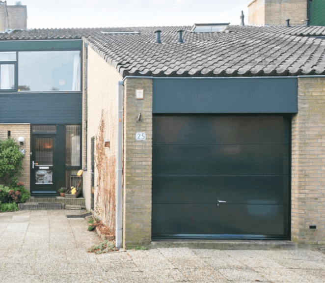

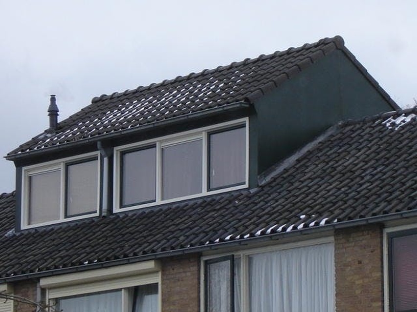

Hierbij een random voorbeeld hoe het dak eruit komt te zien, de nog verhoging zal dus aan beide kanten zijn.

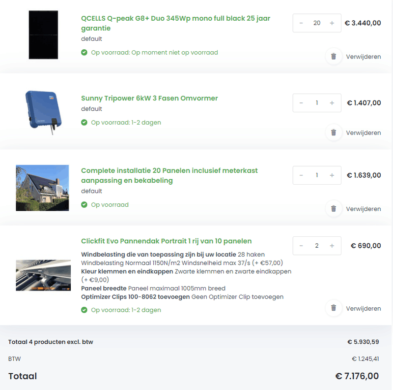

Hierbij dacht ik aan de volgende configuratie:
Afbeeldingslocatie: https://tweakers.net/i/exxuhb64ulEYsYpiTPl1wwpA6Qw=/800x/filters:strip_exif()/f/image/6EpsVN8OgAz3okbY8mS71gzx.png?f=fotoalbum_large
Ik heb gekozen voor een 3-fase omvormer. Aangezien de meterkast sowieso vernieuwd moet worden laat ik de aansluiting gelijk ombouwen naar 3x25A.

1) Heb je de afmetingen goed?
2) Nee, per oriëntatie een andere string.
3) Welke schaduw?
4) Zou niet direct Q-Cells panelen pakken en wellicht de omvormer een maatje kleiner. Pak even handmatig de SMA 5.0 en kijk wat dat doet qua opbrengst. En natuurlijk; helemaal volleggen die handel, zeker op zuidwest :D .
Mooiste reacties krijg je als je gewoon exact tekent hoeveel ruimte je hebt met welke oriëntatie en dakhoek.

Indien je toch iets te dicht bij de rand van het dak komt zou je ook iets kleinere panelen kunnen nemen.
https://www.winkelman-zon...25wp-mono-full-black.html
Het 5 kW model levert inderdaad evenveel enerie op, simuleer maar met Sunnydesign.

Is de nokverhogen op de foto dezelfde als je gebruikt in Sunny Design? Want die op de foto passen echt geen 2 panelen boven elkaar. Dat zijn 7 pannen x ongeveer 30 cm is 2,1 meter per zijde. Dat is net 1 paneel.
