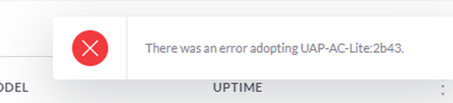

Afbeeldingslocatie: https://tweakers.net/i/-hr3EdpzbWdivGnTATeSkLuFjSQ=/full-fit-in/4000x4000/filters:no_upscale():fill(white):strip_exif()/f/image/8GkdEvbIPMm6k7gJlO4jfLwL.png?f=user_large
hmm, volgende stap.
zowel bij adopt en update, als bij update geeft hij een error in de controller

Controller opnieuw opgestart, update lijkt nu in elk geval goed gestart te zijn.
Bedankt voor het meedenken allen :)
