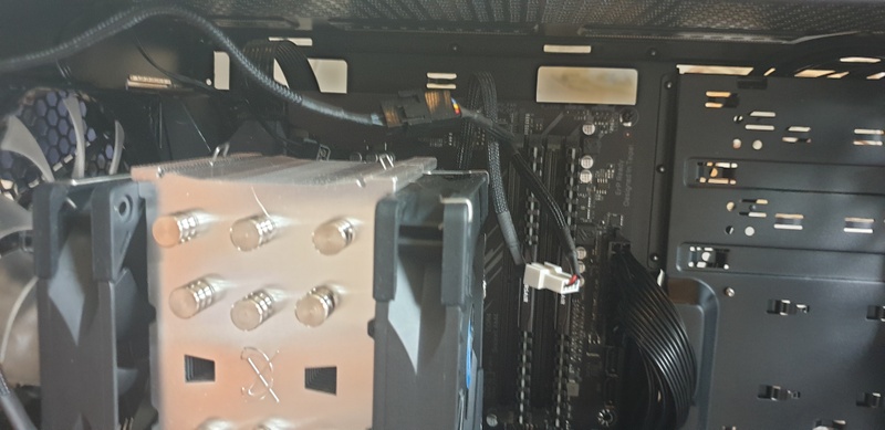

Beste Tweakers,
Ik heb nog geen week geleden een pc opgebouwd. Helemaal netjes volgens de handleidingen (incl. antistatisch bandje).
Hij heeft de afgelopen dagen supergoed gewerkt, maar je raadt het al: zojuist schakelde ik de stekkerdoos in en wilde ik de pc starten. Die gaf een vonk in de buurt van de startknop en nu doet ie niks meer.
Wat deed ik fout en wat kan ik eraan doen?
Moet ik een nieuwe behuizing aanschaffen?
Het lijkt erop dat de aansluiting op de printplaat bij de power switch kapot is. Ik kan dit niet zien, maar dat zou mijn logische gedachte zijn omdat ie helemaal niet meer opstart en die vonk bij de printplaat vandaan kwam.
Help!

Afbeeldingslocatie: https://tweakers.net/i/oNKDaXjk7ou-YOkUS-pvz-5W77Y=/x800/filters:strip_icc():strip_exif()/f/image/qsXAKUseUC9iRULIfJ8GTQhY.jpg?f=fotoalbum_large
Afbeeldingslocatie: https://tweakers.net/i/zzsuiCFsT8Q2OPI0v1Vy0v0XdDs=/800x/filters:strip_icc():strip_exif()/f/image/4nH2jvTRMQe1axn4xgFZYBco.jpg?f=fotoalbum_large
Afbeeldingslocatie: https://tweakers.net/i/hA-oJSyMk0vxg_PcjdnZ4jbNM5Q=/800x/filters:strip_icc():strip_exif()/f/image/WpNugKeNnhYKJe9uGCp9L9c1.jpg?f=fotoalbum_large
Afbeeldingslocatie: https://tweakers.net/i/_YEcXq13JNQ951qyCAbOhy4YYcI=/800x/filters:strip_icc():strip_exif()/f/image/vk72vgDJMk2XtF5OuOhs0G56.jpg?f=fotoalbum_large
Afbeeldingslocatie: https://tweakers.net/i/Oes3vZwX6w8tMXWtj0g7mOFBXrQ=/800x/filters:strip_icc():strip_exif()/f/image/JHBcoVoh4AuVmejQs5GRA9bu.jpg?f=fotoalbum_large

Het is heel slecht te zien, heb je wel spacers gemonteerd?
2de foto in de hoek lijkt het moederbord op de backplate te zitten.

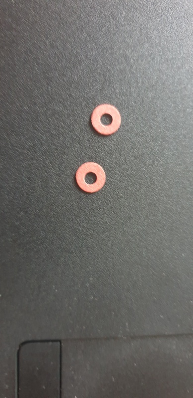

Afbeeldingslocatie: https://tweakers.net/i/JBDf9k6ERzeIf07G7IUedYvbS3E=/x800/filters:strip_icc():strip_exif()/f/image/87n8BM9cTcQDsfn5pSy50mAx.jpg?f=fotoalbum_large
Zijn dit de spacers waar je op doelt? Die zitten er niet tussen. Heb ik dan toch iets gemist???
Dat zou dan de vonk kunnen betekenen.

dokkie87 schreef op zondag 20 december 2020 @ 09:30:
Het dagelijks stroomloos maken is slecht voor de voeding en met name de primaire cap. Die gaat er steeds langer over doen om op te laden tot die het helemaal niet meer doet.
Er missen nogal wat schroeven voor de bevestiging van het moederbord.
Zoals in eerdere reacties: trek de frontheaders los en start met een schroevendraaier. Nog niets dan alles uit de behuizing en op een stuk karton zo minimaal mogelijk testen om in het bios te komen.
@dokkie87
dit is een spacer
Afbeeldingslocatie: https://tweakers.net/i/e9kH50-Cxl8Cdy5FvvuP-Van6HU=/800x/filters:strip_icc():strip_exif()/f/image/F44myxNVIgUUp1fD3gjV5qvF.jpg?f=fotoalbum_large
[ Voor 25% gewijzigd door Uszka op 20-12-2020 10:56 ]

dokkie87 schreef op zondag 20 december 2020 @ 10:53:
@dokkie87
Afbeeldingslocatie: https://tweakers.net/i/vaCcL6YBhel-uaapUVAm7Ms9xOQ=/800x/filters:strip_icc():strip_exif()/f/image/QKq4CnTZCTSXEEJkDF6nVAg4.jpg?f=fotoalbum_large
Euphemism treadmill; First they take the words, then they take the meaning.

Check even die foto van @Bad Brains , die spacers zijn essentieel anders kan je moederbord kortsluiting maken met de kast.

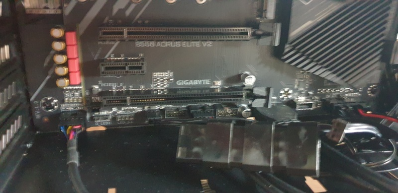

Afbeeldingslocatie: https://tweakers.net/i/L0jEW3WMzJGAKhSRL-9dFtx4wmQ=/x800/filters:strip_icc():strip_exif()/f/image/MW7dMhkTu7blTgKaH9vzVBEV.jpg?f=fotoalbum_large
Afbeeldingslocatie: https://tweakers.net/i/4X6k8BvowUoLLVxH9ieVp7czO9w=/800x/filters:strip_icc():strip_exif()/f/image/ty0mAi3nNIB4NbDIpE5WFgLq.jpg?f=fotoalbum_large
Ja 6 voorgemonteerde spacers.

Afbeeldingslocatie: https://tweakers.net/i/So8s6NcTIt6bNqg5R-A0pRb6p0E=/800x/filters:strip_icc():strip_exif()/f/image/Zi3WObt67w5qg3HT1JEM7pYa.jpg?f=fotoalbum_large
Afbeeldingslocatie: https://tweakers.net/i/--62fNlkso7CTFgqnASWklUu54k=/x800/filters:strip_icc():strip_exif()/f/image/sEyuQNgRzEUZQc8lfNUF4kaC.jpg?f=fotoalbum_large
Afbeeldingslocatie: https://tweakers.net/i/7bUD3LRT46jKiODJryX4n3My78M=/800x/filters:strip_icc():strip_exif()/f/image/DJEhNmqvajCBxme1qqf9NFEV.jpg?f=fotoalbum_large
Ik heb nu alles los gemonteerd en alles op volgorde aangesloten: PSU- moederbord-power switch. Werkt nog steeds niet.
Edit: mis ik iets?
