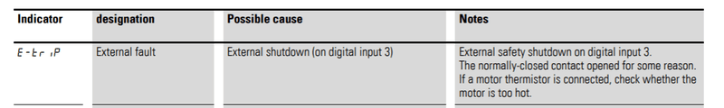

Gisteravond heb ik alles aangesloten echter krijg ik de combinatie niet werkend. Tot ongeveer 10Hz gaat de regelaar opstarten en draait de motor, maar daarna krijg ik een foutmelding:
Afbeeldingslocatie: https://tweakers.net/i/PPUQjPTcBIvSjowhXEqE4xFUOSs=/800x/filters:strip_exif()/f/image/2g7xim0ib8tp0Sci7PYzrA5o.png?f=fotoalbum_large
Iemand een tip? Kan het zijn dat de regelaar te licht is qua stroomsterkte?
Ik zie nu dat de regelaar tot 2,2A kan en de motor is ruim 4A. Kan ik dit nog oplossen of mis ik iets anders?

Los van de vreemde combinatie in vermogens, de foutmelding heeft het over ingang 3. Wat heb je daar op aangesloten?

Ingang 3 word niet gebruikt. Ik heb alleen de frequentieregelaar op 380 aangesloten en de motor weer op de frequentieregelaar. Poort 1 en 2 zijn op elkaar aangesloten voor het start signaal.
Poort 3 word dacht ik gebruikt voor omkeren van de draai richting, maar dus niet aangesloten.

Als overigens bij digital input 3 'normally closed' staat, zoals in jouw stukje handleiding, dan vraag ik me af of de handleiding ook zegt of je die ingang leeg mag laten, of dat die, als je hem niet gebruikt, permanent gesloten moet zijn. De handleiding komt vrij nauw bij dit soort apparatuur.

En inderdaad, waarschijnlijk moet er ergens een brugje naar ingang 3.

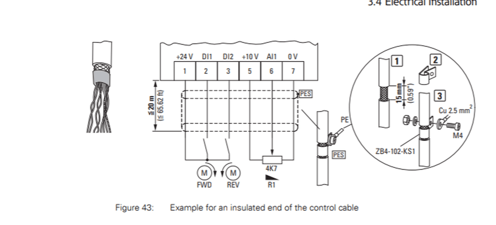

Dit is ingang 3, volgens mij heeft dit er toch niks mee te maken? Voor omdraaien draairichting.

De benaming van klem 3 is DI2, dus aangezien de handleiding spreekt over DI3 zal er nog ergens een klem zitten.
Heb even snel in de handleiding gekeken, en klem 4 zou DI3 moeten zijn.
