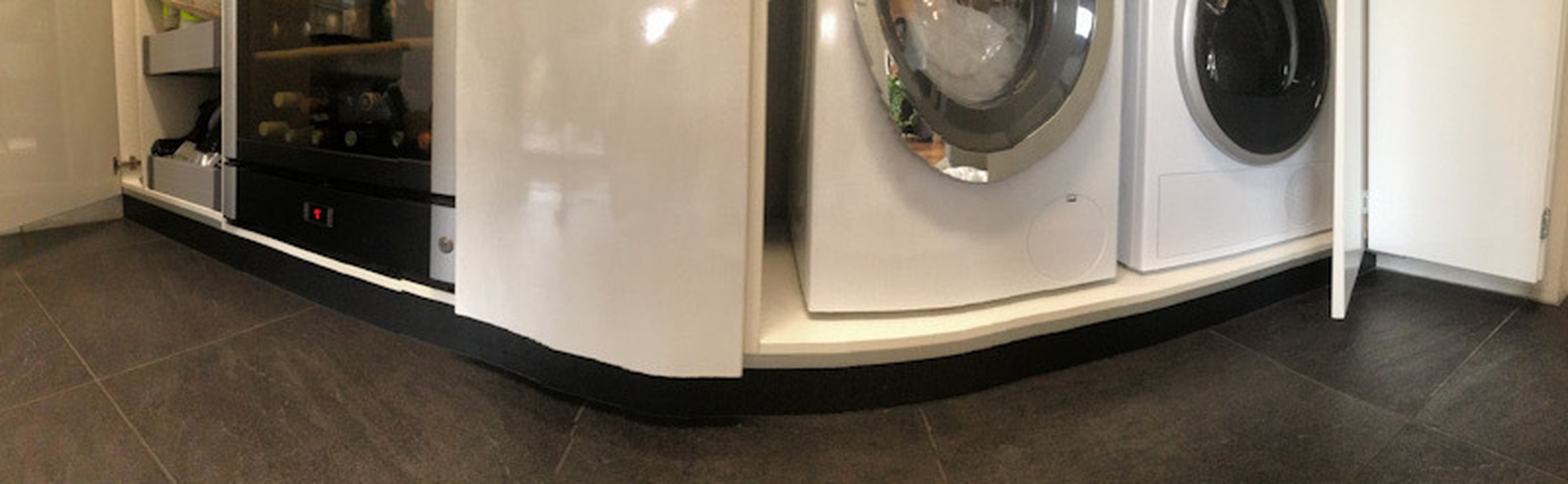

Een foto zoals dat bij een keuken is gedaan... een kast is niet anders.
Afbeeldingslocatie: https://tweakers.net/i/gEtunQBf3caPGz-wFhyas3L8OFE=/800x/filters:strip_icc():strip_exif()/f/image/9nLYgDQiagkLCQwSTE6uXM0W.jpg?f=fotoalbum_large
Bij een keuken is het wat zinvoller omdat je dan meestal vele kastjes hebt waarbij het waterpas en gelijk stellen een klusje kan zijn. Ook het gewicht is serieus meer (hoewel die plastic voetjes een enorm gewicht kunnen dragen) dan een kledingkast. Als je ook maar een beetje een normale vloer hebt zijn de standaard poten van de Pax kasten meer dan voldoende.

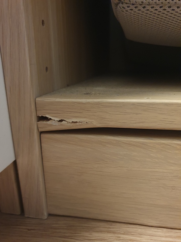

Dat is het probleem nou net, die poten kunnen helemaal niet zoveel gewicht dragen.
Krijg je dit soort taferelen:

Eigenlijk wil je die pootjes alleen gebruiken om hem te stellen wanneer hij leeg is. Daarna vastzetten aan de muur, en opvulplaatjes onder de staande planken schuiven zodat die direct op de vloer steunen. Dan staat het vele male stabieler.
Xander schreef op zondag 20 december 2020 @ 09:31:
Die poten kunnen nog veel meer gewicht dragen.... de verbinding van de bodemplaat met de zijwanden alleen niet.
Daarom moet je ook de poten niet te ver uit de kast draaien (dus geen grote kier tussen je bodemplaat en de plint zoals op je foto) en de zijwanden ook een deel van het gewicht laten dragen. En ze eventueel met wiggen ondersteunen als de vloer toch meer hoogteverschil vereist.

Volgens mij snap jij niet helemaal het verschil tussen keukenkastjes en Ikea PAX. De poten van PAX zitten enkel onder de bodem... de bodem zit tussen (!) de zijwanden. Dat gaat gewoon nooit goed als er enig gewicht in de kast gedaan wordt.
Keukenkastjes staan met zowel bodem als zijwand op stelbare poten waardoor extra gewicht niet eerst via de verbinding bodemplaat-zijwand hoeft te gaan.

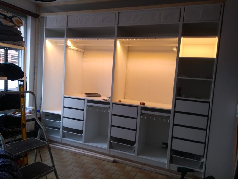

Betonnen vloeren zijn zelden perfect recht. Zelfs als de vloer maar een heel klein beetje scheef is, valt dat al snel op bij een hoge kast. Stel dat er halverwege de zijwand van de kast een hobbeltje van 2 mm hoog is (de vloer is ter plaatse van de kast een beetje bol), dan is het hoogteverschil tussen de voorkant van de kast en 30 cm daarachter 2 mm. Gevolg: de kast leunt naar voren. En niet zo’n beetje ook. Bij een 230 cm hoge Pax kast leunt de bovenkant maar liefst 15 mm naar voren. In veel huizen loopt de betonnen vloer dichtbij de muur een beetje omhoog, waardoor dit een veel voorkomend probleem is.

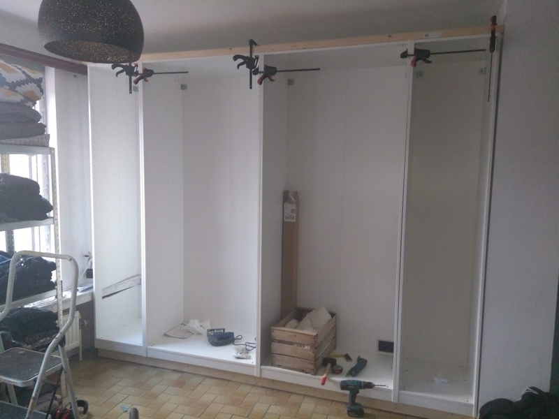

Als je één Pax kast recht wilt zetten en wilt voorkomen dat de zijwanden doorzakken, kun je de kast eerst stellen, dan stroken papier of platgedrukt karton onder de zijwanden leggen en tot slot de pootjes weer indraaien, zodat het volle gewicht op het papier leunt. Omdat het vaak maar om een paar millimeter gaat, valt dat absoluut niet op.
Als je meerdere kasten wilt stellen, is die truc met dat houten frame handig, omdat alle kasten dan perfect horizontaal staan, ook ten opzichte van elkaar. Echter, de kast komt dan wel hoger te staan, want de zijwanden staan bovenop het frame.
En belangrijker: Pax kasten hebben zonder aanpassingen geen mogelijkheid om er een tweede plint voor te zetten, die zowel het balkenframe als de plint van de kast afdekt! Ik heb gefotografeerd hoe de constructie van de kast in elkaar zit en dan zie je precies wat ik bedoel:
Afbeeldingslocatie: https://tweakers.net/i/0_7pcfdBkISczOtFt0qH3qoo0XI=/full-fit-in/4920x3264/filters:max_bytes(3145728):no_upscale():strip_icc():fill(white):strip_exif()/f/image/vMSjXILwPy4Tk7OZU7S1y5Cm.jpg?f=user_large
Nog een tweede maat, ook wel handig om te weten: de bovenkant van de bodemplank zit 8,5 cm boven de vloer.

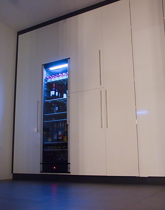

Nu de oplossing die de interieurbouwer voor de maatwerk kasten in mijn woning heeft gebruikt (in dit geval een kast met 5 laden achter het deurtje):
Afbeeldingslocatie: https://tweakers.net/i/1JsDiFaR_qIPtqD6nAq8HXHjjik=/full-fit-in/4920x3264/filters:max_bytes(3145728):no_upscale():strip_icc():fill(white):strip_exif()/f/image/T66Kq2vQoaTdyRRcphon627Z.jpg?f=user_large
Bovenkant onderste plank: 6,5 cm, zodat er maximale kastruimte overblijft. Je ziet dat de zijwand, anders dan bij de Pax kast, niet tot de vloer doorloopt. De kasten staan op een sokkel en de sokkel is na plaatsing aan de voor- en zijkant dichtgemaakt met een plint. Dit is de totale kastenwand:

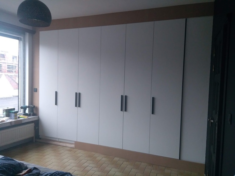

Inbouwkast
Tot slot de maatwerk kast in de bijkeuken.
Afbeeldingslocatie: https://tweakers.net/i/XkhM0H10hrTL2d-Gmq2AFgFNWxU=/full-fit-in/4920x3264/filters:max_bytes(3145728):no_upscale():strip_icc():fill(white):strip_exif()/f/image/unu8fRSjUMamNSwmowtrxcs9.jpg?f=user_large
Ook hier zijn de kasten op een balkenframe geplaatst. Om niet zo ver te hoeven bukken voor de wasmachine en wasdroger is de sokkel vrij hoog: 12 cm. Crappy panoramafoto van de plint:
Afbeeldingslocatie: https://tweakers.net/i/Ov7JuHiKC2JZAjhQfu_Nh_65rnc=/full-fit-in/4920x3264/filters:max_bytes(3145728):no_upscale():strip_icc():fill(white):strip_exif()/f/image/NtkQQ5iEcr2lxpSupyQmXV4T.jpg?f=user_large
En natuurlijk is ook de bovenkant netjes afgewerkt met een bovenplint.
Afbeeldingslocatie: https://tweakers.net/i/e6LrVN8t2ZYe0OxIvYlsHlNEa-8=/full-fit-in/4920x3264/filters:max_bytes(3145728):no_upscale():strip_icc():fill(white):strip_exif()/f/image/SKZNHDex732capLUdbgfL4cJ.jpg?f=user_large

Hier nog een 'sokkelgebruiker' :9 Vloer in onze slaapkamer is verre van vlak (daar keken ze blijkbaar in de jaren 70 niet zo naar..) en daarom een sokkel gemaakt, kaleerblokjes (uitvulplaatjes) er onder om hem waterpas te zetten en dan gewoon alle kasten daar op zetten.
Kasten op de sokkel:
Afbeeldingslocatie: https://tweakers.net/i/zL86-pe8rA-Hmztbf8G03vZcMKc=/800x/filters:strip_icc():strip_exif()/f/image/tDihwU4SH6oOMTmIT3HY4wFg.jpg?f=fotoalbum_large
Binnenwerk er in:
Afbeeldingslocatie: https://tweakers.net/i/6rN1N_w-ZPX11flaWB3NSDsg6GA=/800x/filters:strip_icc():strip_exif()/f/image/Z7dXdsLM3i0zb8IEoPFL6HWd.jpg?f=fotoalbum_large
Zijkanten opvullen:
Afbeeldingslocatie: https://tweakers.net/i/XYY9dIEzKfnV1QkHMMGFcErXgyU=/800x/filters:strip_icc():strip_exif()/f/image/rMFNyPe3Ag8xrFbyT8TLs8fB.jpg?f=fotoalbum_large
En een kleurtje er op:
Afbeeldingslocatie: https://tweakers.net/i/xpKvUf9n6P1dmuOYvS6To2YL3gE=/800x/filters:strip_icc():strip_exif()/f/image/DGgqkzfoDqShPs2E5LMzyNPJ.jpg?f=fotoalbum_large
Zelfde trucje in de badkamer ook nog eens herhaald:
Afbeeldingslocatie: https://tweakers.net/i/YdjxiP3UuCOjU2-TqKglWSlKNrI=/800x/filters:strip_icc():strip_exif()/f/image/gngJJB1P3zrU8lHQSQXb4uJQ.jpg?f=fotoalbum_large

Afhankelijk van waar het komt te staan, maar normaal gezien is vurenhout of dergelijke voldoende (daar heb ik de sokkel van gemaakt) iets van 80 mm hoog x 20 mm dik voor de voor en achterkant en dan balkjes er tussen van 50x50mm op de scheiding van de kastdelen / corpussen.
Om het jezelf gemakkelijk te maken: zorg dat alleen het voorste / achterste en eventueel de 2 eindbalken de vloer raken. Als de middenbalkjes ook gelijk komen met de onderkant, dan ga je problemen hebben met het uitpassen als je vloer niet al enigszins vlak is.
Voor de panelen rond de kast: bruine mdf (goedkoop), groene mdf (voor vochtige ruimtes) of mdf met grondverf er al op (scheelt tijd met het schilderen). Zichtbare kopse kanten kan je plamuren of dergelijke om glad te maken, maar kanten band werkt uiteraard ook snel :)
