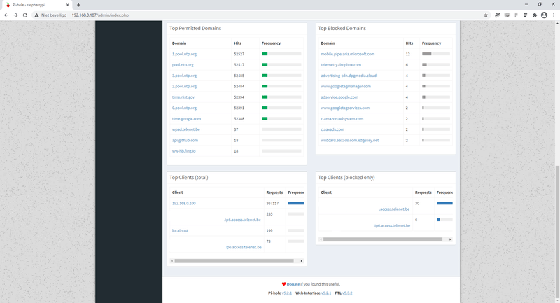

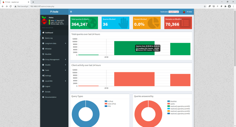

toen ik naar pihole ging zag ik tellertje met klein 200 stuks per seconde optellen.
-Dan maar laptop instellingen terug naar default gezet maar hielp niet. Alle requests komen van het ip adres van mijn asus router....
192.168.0.100 is ip adres van router.
op afbeelding zie je ook dat voor 20u deze avond er nog niks aan de hand was.

Afbeeldingslocatie: https://tweakers.net/i/gY3qSfoX21WiMZH4BYRR7-cEwjw=/800x/filters:strip_exif()/f/image/jN1fH8WRcYP05nUeZI4GgnpI.png?f=fotoalbum_large
Afbeeldingslocatie: https://tweakers.net/i/fckVTtve-R_8zY6sad8pvFY5rYU=/800x/filters:strip_exif()/f/image/Wyrnf6Kg7KXCw82jgZ9e1gyt.png?f=fotoalbum_large
