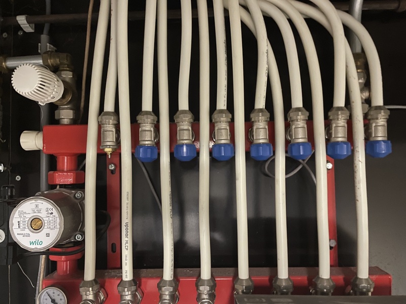

Ik denk dat ik dat sowieso maar eens eerst ga doen (waterzijdig inregelen). Hoe moet ik dit doen met de vloerverwarming? Per "leiding" meten en afstellen (zie foto)?
Qua zone regeling, hoe zit dat met vloerverwarming? Dit is de verdeler. Voor zover ik weet is dit alleen voor de woonkamer, keuken en badkamer. Maar zie veel meer verdelingen dan nodig is? Ik moet dan op alle delen een "Thermische motor" installeren?
Afbeeldingslocatie: https://tweakers.net/i/2WzV4Bf8RX4Fkqcwn3fJM137UWA=/800x/filters:strip_icc():strip_exif()/f/image/F5tJwXY9z2xTFcSmwjiThh5i.jpg?f=fotoalbum_large
