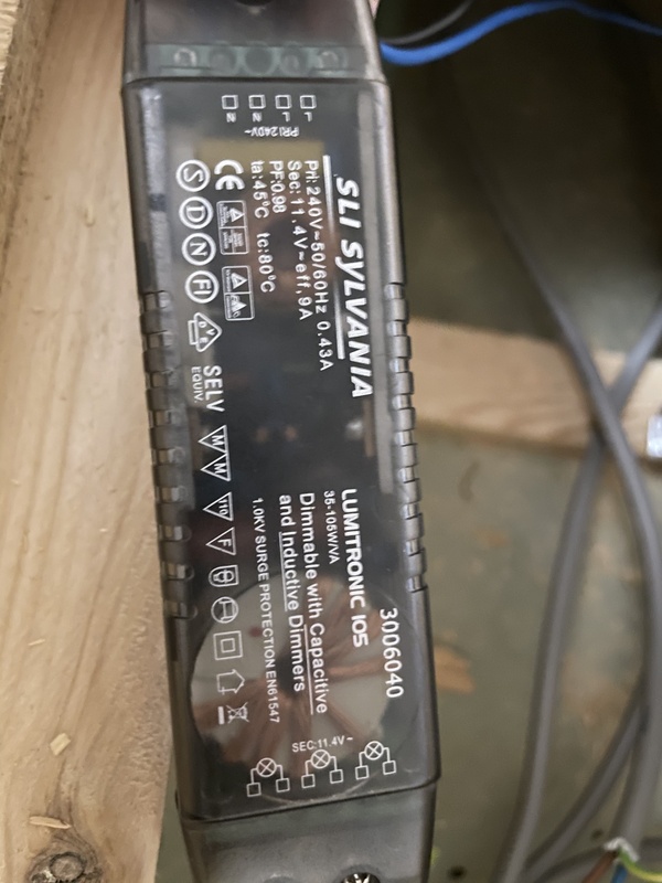

Onder het mom verduurzamen en minder stroom gebruiken ben ik overal in huis alle inbouwspots aan het vervangen voor leds.
In de badkamer heb ik 5 inbouwspots met GY6.35 halogeenspots a 50w per stuk. Totaal dus 250w.
Om deze te vervangen heb ik Osram Parathom GY6.35 leds gekocht a 2,4w per stuk. Totaal dus 12w.
De oorspronkelijke voeding moest ik vervangen 100-300w. Heb dus een voeding van max 20w aangeschaft speciaal voor led. Deze aangesloten, echter is het een disco geworden in de badkamer.
Van 5 naar 4 leds naar 3 etc. Blijft knipperen. 1 30w lamp er in en blijft uit.
Had nog een voeding over van 35-105w en deze geprobeerd en alles werkt.
Wat zie ik over het hoofd?
Ik zou verwachten dat de nieuwe voeding tot 20w zou moeten werken en dat de voeding van 35-105 w problemen zou opleveren gezien ik met max tot 12w kom.
De spotjes zijn paralel aangesloten.
Deze 20w voeding heb ik gekocht: linkje
Dit is de 35-105w voeding die nu werkt wat ik niet zou verwachten:
Afbeeldingslocatie: https://tweakers.net/i/scgKpNnHErZoC1e68SBfVPeYeV8=/x800/filters:strip_icc():strip_exif()/f/image/pMz8TOs8MYY2REZzQyKM2ZHS.jpg?f=fotoalbum_large

Die 20W voeding is weer zo'n constant current / constant voltage ding. Tot 12V zal hij altijd 1500mA CC doen, daarna blijft hij 12V (CV dus). Waarschijnlijk werkt deze regelelektronica en die in je lampjes elkaar tegen.
Die 35-105w zou ik ook niet echt vertrouwen. Dat zijn vaak van die dingen die enorm lelijke spanning uitsturen, vandaar dat er ook 11,4V effectief op staat... Nu heb je aan Osram lampjes wel goeie maar veel ledjes vinden die enorme pieken niet heel tof. En waarschijnlijk gaat het met die voeding met maar 12W last wel goed omdat je niet dimt. Dan kom je pas echt in de lastige regio voor de voeding.
Overigens zou ik met 2,4W wel een stapje terug verwachten qua lichtopbrengst vergeleken met 50W halogeen.

Omdat het eigen voedingscircuit van die LEDs onzuivere output van die trafo compenseert.

Enig idee hoe het kan dat de 5 GY6.35 leds a 2,4w flikkeren bij een DC12v driver welke 1-20w ondersteund in parallel circuit?
