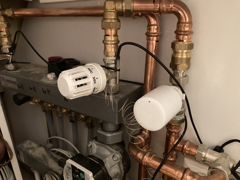

Je zou ook kunnen overwegen om een extra thermostaatknop in de aanvoer naar de vv te zetten, dan kan je met een normale tado knop + draadloze thermostaat alles regelen. (tado zal dit niet adviseren ivm risico dat mensen de thermostaatknop van de vv verdeler vervangen door een tado knop, dat is niet zo’n strak plan)
Afbeeldingslocatie: https://tweakers.net/i/7MINltcRXrKMtOad65Xwpype3CY=/800x/filters:strip_icc():strip_exif()/f/image/W27hCCQsTQtARLu9vsJb9dWa.jpg?f=fotoalbum_large
