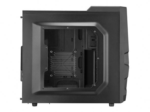

dat is de behuizing naam - het is dus geen standaard pc.
zitten er nog andere stickers op?

Verwijderd schreef op zaterdag 19 december 2020 @ 13:43:
RCK380KWMN11151600297
dit staat achterop!
Dat is alleen de behuizing van Coolermaster. Waar heb je je PC gekocht? Ga daar eens langs :+
