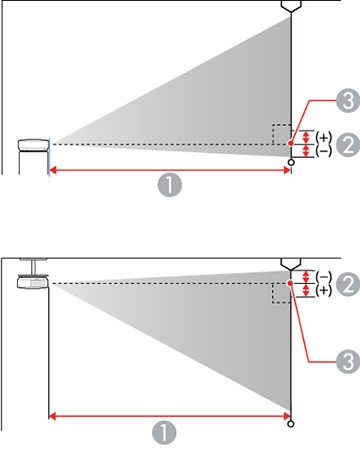

Hey iedereen,
Afbeeldingslocatie: https://tweakers.net/i/E50YxprDbEi_7GOTU4t6wXxdZR4=/full-fit-in/4920x3264/filters:max_bytes(3145728):no_upscale():strip_icc():fill(white):strip_exif()/f/image/0ivxMffZ9iFSzbFzmS6esmsc.jpg?f=user_large
Ik heb een projector, de Epson EH-TW650. Die hangt op z’n kop aan de muur zodat die kan projecteren zoals in de onderste afbeelding, maar om het beeld dan 180° te draaien moet ik dit aangeven in de instellingen, en daardoor begint de ventilator plots harder te blazen. (van 35dB naar 45dB), wat uiteraard veel storender is bij het kijken van series, films enz. Na wat zoeken kwam ik er achter dat die dat doet omdat de beamer hoger bij het plafond hangt, waar de lucht mogelijks warmer is, en er mogelijks meer gekoeld moet worden. Hence the noise.
Ik kan de beamer niet gewoon op ooghoogte laten projecteren in zijn ‘normale’ stand, zoals in de bovenste afbeelding, want dan staat die ofwel vlak voor mijn neus of pal achter mij. De beamer heeft geen lens shift, en ik wil ook zo weinig mogelijk het beeld recht trekken met keystone wegens het kwaliteitsverlies. Dus de enige mogelijkheid waardoor die een perfect recht beeld projecteert is door die hoog te plaatsen, en op z’n kop. Maar dus met luidere ventilator.
Nu wil het lukken dat de beamer helemaal niet hoog tegen het plafond hangt, of dicht tegen een muur. De ventilatieopening wordt ook niet geblokkeerd, dus dat ding zou perfect kunnen projecteren op een lagere ventilatiestand, maar ik kan dit nergens aanpassen, wat best frustrerend is. Ik heb het net al suf gezocht naar manieren waarop ik op een dummie proof manier aan de instellingen kan geraken waar ik kan veranderen dat de ventilator niet zo hard moet blazen. Ik weet gewoon dat een beetje programmeur/tweaker die beamer aan z’n computer hangt en vervolgens een cijfertje kan veranderen dat het probleem oplost. Ik ben daar alleen niet technisch onderlegd genoeg in, dus ik hoop dat jullie me tips kunnen geven?
In een ideale wereld is dit mijn oplossing: ik hang die beamer met USB aan een computer, ik probeer aan de root settings te geraken van dat ding en zoek daar wat de waarde van de ventilator is als die projecteert zoals in de bovenste afbeelding, en pas vervolgens de waarde aan die aangeeft hoe hard de ventilator moet blazen als die op z'n kop hangt. Klaar. Hoe logisch klinkt dit en is dit haalbaar? Andere ideeën zijn zeker welkom!

En de beamer op z'n kop hangen (zonder instelling aan te passen) en dan op je PC het beeld gewoon 180° draaien :) ?

ThinkPadd schreef op zaterdag 19 december 2020 @ 12:36:
De beamer hangt aan een Apple TV en een versterker dus er komt geen laptop aan te pas, anders had dat inderdaad een goeie optie geweest! Een simpele update van de Apple TV waarbij je het uitgaande beeld kan draaien zou ook alles oplossen :D
