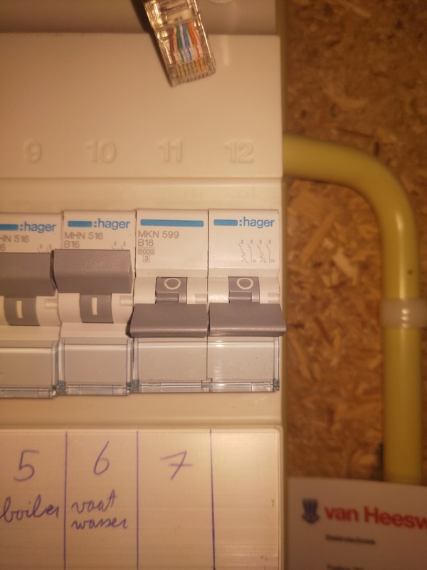

Kookgroep:
Afbeeldingslocatie: https://tweakers.net/i/n8fLXPTQRLauFkOkIDcJzUnOYI4=/x800/filters:strip_icc():strip_exif()/f/image/riC5igpoeopCorONKgylCeoy.jpg?f=fotoalbum_large

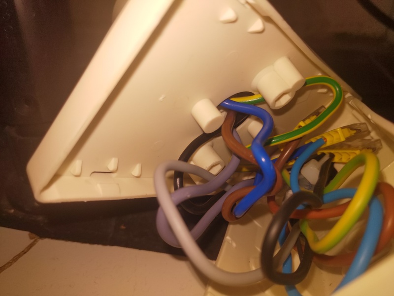

Er zit gelukkig een perilex aansluiting, maar ja, die zal mogelijk ook opnieuw aangesloten moeten worden.
Afbeeldingslocatie: https://tweakers.net/i/Vg5iA1LYdqC6-QfQZI8nv6wLCvw=/800x/filters:strip_icc():strip_exif()/f/image/qNjWLnpxlsR6ZJOVU3uNeAqM.jpg?f=fotoalbum_large
Ik hoop dat in ieder geval de extra kabels die ik heb laten aanleggen goed zijn, zodat er alleen in de groepenkast en bij de inductie kookplaat aanpassingen gedaan hoeven worden.

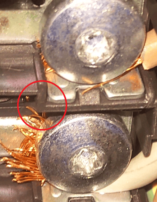

Waarom is het toch zo moeilijk voor een elektromonteur om een wago klem goed te gebruiken? De aanstriplengte staat zelfs op de klem zelf geprint en nog lukt het om het niet goed te doen. Onverantwoord gepruts.
Mbt mogelijke wanprestatie, wat belangrijk is; wat staat er op de opdracht bevestiging tussen jou en de elektricien.
Afbeeldingslocatie: https://tweakers.net/i/a9ZuyxPLKGcKpwRk4Lg3EbcU9c8=/full-fit-in/4920x3264/filters:max_bytes(3145728):no_upscale():strip_icc():fill(white):strip_exif()/f/image/yWXbNSLxFBdDgWnLWFqnuW3t.jpg?f=user_large
  • CurlyMo
  • Laatst online: 08:52
MicroVAX3400 schreef op zaterdag 19 december 2020 @ 10:20:
Hoe kan dit (in deze situatie) mis gaan?
Ik vraag me af waarom er sowieso lasklemmen zijn gebruikt. De aders vertakken nergens, het is enkel verlengen.
Ik stoor me er zelf dan weer aan dat ze 5 aderige klemmen gebruiken waar er maar twee aders aangesloten zijn. Qua werking maakt het niks uit, maar het geeft me meer vertrouwen wanneer een installateur hier niet enkel met doosjes van 5 aderige klemmen aan komt zetten, maar enige voorraad van alle maten van 2 tot 8 heeft :)

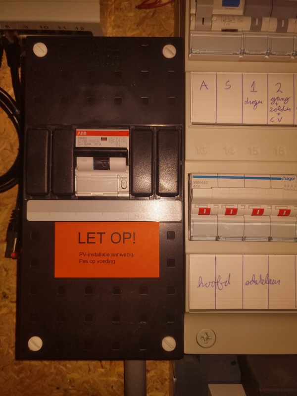

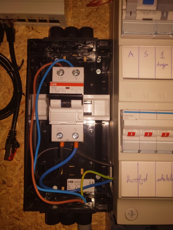

Verwijderd schreef op zaterdag 19 december 2020 @ 00:02:
Heb je een foto van de hele groepenkast? Liefst ook zonder kap.
Afbeeldingslocatie: https://tweakers.net/i/_oa4nufFToDovwtCX13JBPBhVog=/x800/filters:strip_icc():strip_exif()/f/image/74e0YkZI9oVym0jSuQaIpqSW.jpg?f=fotoalbum_large
Afbeeldingslocatie: https://tweakers.net/i/cG4BAusIhLf5kXHhs0mOsnesxOM=/x800/filters:strip_icc():strip_exif()/f/image/4dLd0g8NJycW39Ok2jdoi6Dp.jpg?f=fotoalbum_large

CurlyMo schreef op zaterdag 19 december 2020 @ 10:32:
Omdat ze een lasdoosdeksel met Perilex contactdoos voorgemonteerd hebben gebruikt.
https://www.abbconnect.nl/details/index.aspx?id=92086
Die wordt geleverd met korte stukjes draad er al aan.
Daar kun je wat van vinden natuurlijk, maar fout is het niet, die klemmen moeten gewoon 16A aan kunnen. En "het werkt zo lekker snel".
De kookgroep voor een 11kW kookplaat is natuurlijk wél fout.
Ow jee, dan ben ik ook een prutser. Heb alleen 3, 5 en 8-voudig op voorraad. :-(
Dat is een offer voor de Perilex onzin. Zoals @Xander al schrijft; bij gebruik van zo'n Perilex op doosdeksel heb je geen keuze.
Tja...
Tja, enkelfase aangesloten kookgroep. Aderkleuren zijn al wel goed voor 3-fase. Zo te zien heb je in het linker kastje nog 4 DIN vrije ruimte... maar daar zal de kabel / bedrading wel te kort voor zijn.

Zelfde gehad met AEG plaat in het voorjaar. Ik had de installateur gevraagd om een kookgroep. Niet wetende welke plaat er aan zou komen. En onwetend van het verschil tussen een kookgroep en een krachtgroep.
Toen ik de AEG aan ging sluiten heb ik met de installateur overleg gehad: kon allemaal wel. Tot ik bedacht dat die ene nul in het snoer dubbel belast zou worden vanuit beide fasen want beide groepen op een fase. Geen fijn idee.
Deze prutser gedumpt en door een ander een krachtgroep aan laten leggen op dezelfde bedrading.

  • Theo
  • Laatst online: 22:12
Theo
moederbord
Naast het incorrect aansluiten van de meterkast, het niet correct aansluiten van de kookplaat en mogelijk het toepassen van de wago klemmen zit er nóg een fout in de manier van aansluiten. De afstand tussen deze twee draden is iets waar je als installateur je kapot mag schamen; 1-2 mm afstand tussen 230 volt kabels omdat ze niet goed vast zijn gezet :X
Afbeeldingslocatie: https://tweakers.net/i/XD2VODWC9JPN8UzQavuBO3xTg4w=/full-fit-in/4000x4000/filters:no_upscale():fill(white):strip_exif()/f/image/O4HfScXgYcMX5Y2DdAgaKJ79.png?f=user_large
  • Xander
  • Laatst online: 08:53
@Theo het ontbreken van adereindhulzen was al genoemd, die voorkomen dit ook meteen. ;)
  • Ivow85
  • Registratie: Oktober 2017
  • Laatst online: 30-10 18:03
Bij snoer en soepel draad wat onder een schroef geklemd zit, moet inderdaad altijd een adereindhuls toegepast worden.
Wanneer je dat overslaat in de snoerschakelaar van je LED lampje is dat niet zo'n punt.
Maar in geval van hoog belaste aansluitingen kan het ontbreken van een adereindhuls zorgen voor gevaarlijk hoge overgangsweerstanden.
De hele aansluiting zoasl deze nu bij TS gemaakt is, is brandgevaarlijk.

Misschien moet je ook nog even een foto plaatsen van de nieuwe extra verdeelkast. Zo te lezen hebben ze daarin de krachstroom groep (of kookgroep) geplaatst.
  • MetalfanBlackness

jobr schreef op zaterdag 19 december 2020 @ 20:57:
Die is niet geplaatst door het installatiebedrijf, maar door het bedrijf dat zonnepanelen kwam leggen.
Afbeeldingslocatie: https://tweakers.net/i/kOXu_R5u-y3EP-rWoNSaG9MolqE=/x800/filters:strip_icc():strip_exif()/f/image/dHrJTyBzZP8gi7MoDL6xja6r.jpg?f=fotoalbum_large
Afbeeldingslocatie: https://tweakers.net/i/fwBEINMvgWKwE2nsj6gJ_9Kc2vs=/x800/filters:strip_icc():strip_exif()/f/image/xJxs92SsjIUpHWUyoBvMi1bv.jpg?f=fotoalbum_large

  • jobr
  • Laatst online: 26-07-2025
MetalfanBlackness schreef op zaterdag 19 december 2020 @ 20:59:
Wat is dit dan "in de meterkast breiden we verdeelkast uit met een extra kastje." ?

  • jobr
MetalfanBlackness schreef op zaterdag 19 december 2020 @ 21:05:
Die is er ook niet op het uiteindelijke factuur. Staat wel bij de opdracht inderdaad
Die zal er dan waarschijnlijk nog wel komen als de krachtgroep moet worden geplaatst. Die krachtgroep is waarschijnlijk groter dan de kookgroep en je hebt niet echt veel ruimte meer :)
Oh, ik dacht dat ze die PV groep verplaatst hadden naar een nieuw kastje. Waar takken ze de fase vanaf voor dat linker kastje?
jobr schreef op zaterdag 19 december 2020 @ 21:10:
Dat linkerkastje heeft nog 4 DIN vrij. Maar dan is wellicht de kabel te kort...
[ Voor 5% gewijzigd door Verwijderd op 19-12-2020 21:16 ]
  • MetalfanBlackness
Als ik het goed zag is die 4 breed. In theorie zou dit dus in het extra kastje wat voor de zonnepanelen zit passen. Zo niet dan zou ik de boiler en vaatwasser weer op een groep kunnen zetten of wat onder 20 zit (waar ik 9 bij heb geschreven), maar ook daar geen 4 naast elkaar. Ik weet niet of ik nog genoeg ruimte heb om makkelijk nog een extra kastje te plaatsen. Eerst maar eens kijken wat ze zeggen.

  • jobr
Verwijderd schreef op zaterdag 19 december 2020 @ 21:16:
Zo te zien aan de bovenkant van de onderste aardlek end dus bovenkant hoofdschakelaar.

MetalfanBlackness schreef op zaterdag 19 december 2020 @ 21:17:
Er is sowieso ruimte. Je hebt nu in de grote kast nog 1 moduulbreedte vrij, onderin, links van de beltrafo met vrije plek op kamrail van aardlekschakelaar.
Je begint dus met +1. Gaan we stoelendans doen;
3e aardlekschakelaar er uit (+2)
1 groep naar beneden (is nu nog een plek vrij op de kam van de bestaande aardlekschakelaar) (0)
1 groep vervangen door aardlekautomaat (-1)
Kookgroep er uit en vervangen door 4P aardlekautomaat (-2)
Som is 0 (alles vol)
En vol ist voll :D
(En natuurlijk nog steeds 4 DIN vrij in dat 2e kastje)
[ Voor 14% gewijzigd door Verwijderd op 19-12-2020 21:33 ]
