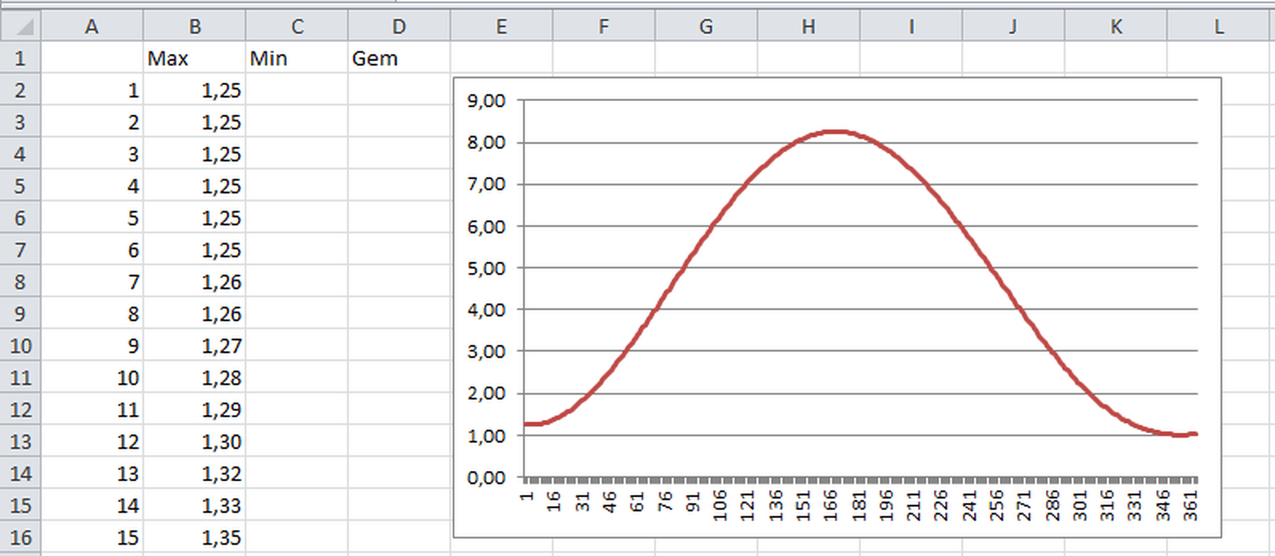

Nu probeer ik die formule van de trendlijn in een werkblad te zetten langs de dagen van het jaar (X-as) om de waarde van de Y-as ter reproduceren uit de formule. Als ik daar dan weer een grafiek van maak krijg ik een plaatje wat in geen velden of wegen lijkt op de oorspronkelijke grafiek waar de formule uit 'geleend' is. Afbeeldingslocatie: https://tweakers.net/i/naFIM71I9kIii9mVy07XVGB2Tkk=/full-fit-in/4000x4000/filters:no_upscale():fill(white):strip_exif()/f/image/DtjZD3aeqKpYcvHaIXzyYk5d.png?f=user_large
De formule in kolom B is
= -0,00000000000009*A2^6 + 0,00000000009*A2^5 - 0,00000002*A2^4 - 0,000001*A2^3 + 0,0008*A2^2 - 0,0056*A2 + 1,2586
Ik heb dat ook al geprobeerd met gewoon de dag nummers van het jaar in kolom A, dus 1,2,3, enz.
Iemand enig idee waar het hier fout gaat?

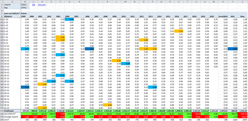

g0tanks schreef op zaterdag 19 december 2020 @ 01:36:
Welke data heb je geselecteerd voor de x-as in je grafiek? Wellicht dat je ook het bestand kan delen?
Nu gebruik ik dag-maand voor de X-as, maar ik heb ook al gewoon 1,2,3 t/m 366 geprobeerd. Zelfde resultaat.
Wil het bestand best delen, maar moet dan eerst even uitzoeken hoe ik dat hier in het forum krijg. Het eerste plaatje onder is een draaitabel op de gegevens van weerstation Berkhout van het KNMI. Daar heb ik nog wat formules aan toegevoegd om J/cm² om te zetten naar kWh/m² en uit de datum alleen de dag en maand te halen zodat ik in de draaitabel alle jaren netjes naast elkaar kan zetten. Daar zet ik dan kolommen naast waarin ik over de jaren het max, min, en gemiddelde bereken. Het plaatje laat alleen december zien. Zou anders te groot worden. Maar jan t/m nov staan er uiteraard ook gewoon in.
De grafiek haal ik uit de draaitabel. X-as is dag-maand en Y-as kWh/m². In de grafiek zet ik dan een polynoomtrendlijn met volgorde 6. Dat fit perfect. De formule die daar dan bij hoort wil ik gebruiken om de polynoomlijn zelfstandig te reproduceren. Dat wil ik dan vervolgens weer gebruiken voor monitoring van de productie van mijn zonnepanelen. Het blijk namelijk (empirisch) dat de ratio tussen elektriciteitsproductie in kWh / kWh globale straling min of meer een constante is. Eigenlijk is dat ook wel logisch.
Waarom ik dat wil? Niet omdat het moet, maar omdat het kan >:) gewoon voor de lol dus.

Harrie schreef op zaterdag 19 december 2020 @ 11:42:
Je kan normaal wel de cijfers in de polynoom formule met meer significante cijfers laten zien. Heb hetzelfde probleem ook eens gehad. Het is inderdaad doordat de coefficienten nu zwaar afgerond zijn volgens mij.
Edit, zie hier:
https://docs.microsoft.co...20significantly%20reduced.
Eureka!
y = -0,000000000000093881203908507000x6 + 0,000000000090234039369401100000x5 - 0,000000022458079053659800000000x4 - 0,000001411595046865720000000000x3 + 0,000799425038515267000000000000x2 - 0,005649781687679930000000000000x + 1,258582251588000000000000000000
Via kladbloik naar Excel
 =-9,3881203908507E-14*A2^6 + 9,02340393694011E-11*A2^5 - 2,24580790536598E-08*A2^4 - 1,41159504686572E-06*A2^3 + 0,000799425038515267*A2^2 - 0,00564978168767993*A2 + 1,258582251588
En voilà
Afbeeldingslocatie: https://tweakers.net/i/WDJxprvZrKSF0KNZDOhRVVmX7A0=/full-fit-in/4000x4000/filters:no_upscale():fill(white):strip_exif()/f/image/TK7Bn5zpyoGHPFFJ301UaO1y.png?f=user_large
Afbeeldingslocatie: https://tweakers.net/i/auxpND0jLNTyhGTM6INO3v37p44=/full-fit-in/4000x4000/filters:no_upscale():fill(white):strip_exif()/f/image/8und7Y8bDLiWfEi1EiXhDtjg.png?f=user_large
[ Voor 29% gewijzigd door Copitano op 19-12-2020 13:18 ]
