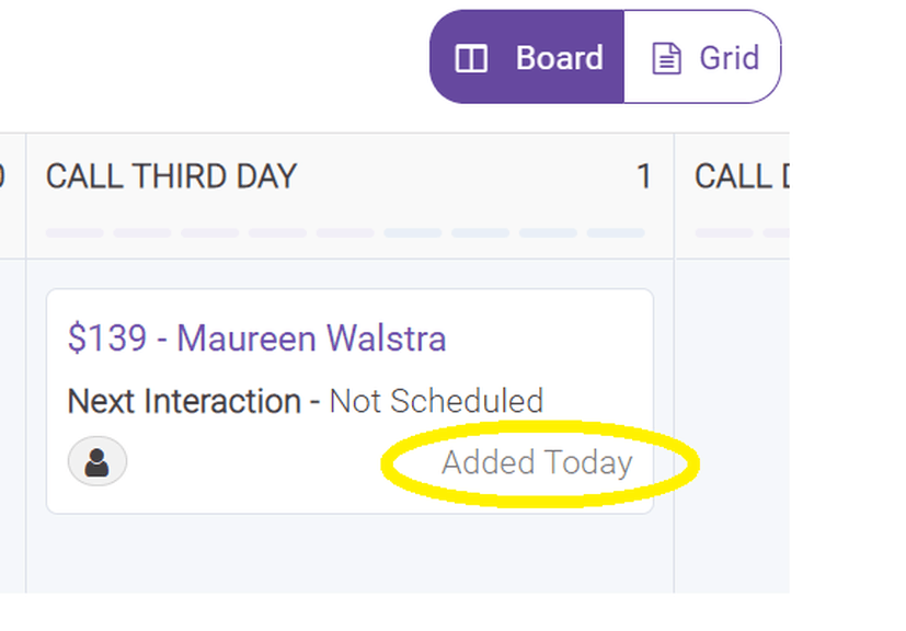

Maar als ik dezelfde klant op het board bekijk, staat er dat ik de wijiziging vandaag gedaan heb:
Afbeeldingslocatie: https://tweakers.net/i/pQZTpSGMUnf9v5yzluqMrcecmAk=/full-fit-in/4000x4000/filters:no_upscale():fill(white):strip_exif()/f/image/eVaqqpLe5A9cqoHnG0kqh6eM.png?f=user_large
Overal wordt altijd correct de locale datum en tijd getoond, alleen bij functies waar dingen als vandaag bepaald wordt, gebeurd middernacht om 5 uur, als het middernacht is in west europa.

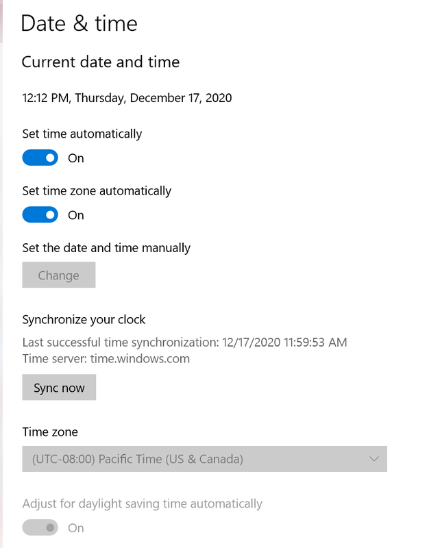

Ten overvloede nog mijn locale tijdzone instellingen

Er wordt waarschijnlijk een mix in de applicatie(s) gebruikt van jouw local time en, vermoedelijk, de server time die in CET staat.
óf wat ook kan is dat jouw profiel in de applicaties nog op "EU" tijdzone staat en vanzelf de offset berekend vanuit jouw local tijd.
En dan kun je hele gekke logs krijgen...

Het tijdsverschil met Nederland is 9 uur, 17:00 uur hier is dus middernacht in Nederland.
Sinds wanneer is 17 + 9 gelijk aan 24? Dat is toch echt 26, dus 17:00 bij jou is 2:00 bij ons. Je weet dat je in Windows extra klokken met andere tijdzones kan toevoegen?
Let trouwens ook op de tijdzone instelling van de (web) accounts waar je mee werkt.
