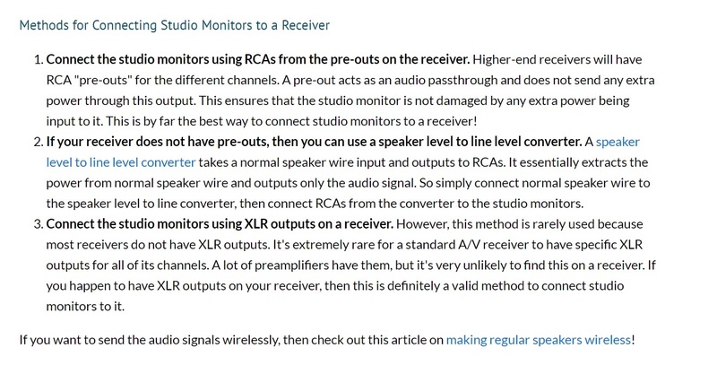

Thanks voor je reply :)
Op https://thehometheaterdiy.com/studio-monitors-home-theater/ zag ik het volgende hierover staan:
Afbeeldingslocatie: https://tweakers.net/i/UKIlTYXns_hg8oHakirJOzXn3oE=/800x/filters:strip_icc():strip_exif()/f/image/hhWwm1fc73LKzNAuSyZ6Bhjz.jpg?f=fotoalbum_large
Is optie 2 ook een optie wat jou betreft? Of zou je die afraden?
Had hier nog niet van gehoord, en heb daar dus geen ervaring mee :), ik ken het principe wel van subwoofers. Op het internet zijn de meningen verdeeld https://audiokarma.org/fo...s-plus-crazy-idea.831588/
[ Voor 4% gewijzigd door martyw op 18-12-2020 14:38 ]

Ah duidelijk! Dan is een receiver met pre-outs wat betrouwbaarder.
Volgens mij zouden deze 2 receivers dit in zich moeten hebben:
- Marantz NR1606 (https://www.marantz.com/n...nr1606?status=discontinue)
- Marantz SR5011(https://tweakers.net/pric...5011-zwart/specificaties/)
Deze zouden tweedehands te doen moeten zijn, voor rond de 200 a 300 met een beetje geluk. Ben benieuwd of iemand hier ervaring mee heeft. Of mij een duwtje in de goede richting kan geven ;)
