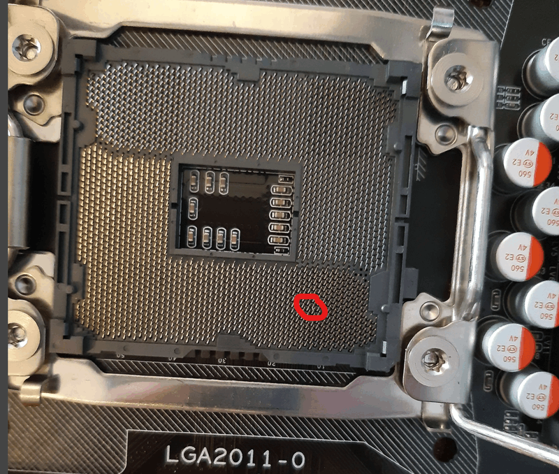

Zijn deze moederbord pinnen goed?
Pas een dubbel mobootje binnen gekregen en ik wil wel even checken of alles goed is voordat ik het verkoop op V&A hier natuurlijk. Het gaat om een socket 2011 moederbord met dus de pinnen op het bord zelf. Saillant detail: de laatste keer dat ik een Intel desktop moederbord in m'n handen had, was in het Core 2 Duo tijdperk. Van wat ik begrijp horen de pinnen twee soorten kanten op te staan volgens de plaatjes op het net, zeg maar in twee helften verdeeld op de socket. Ik vind het nogal lastig om te zien allemaal.

Ik meen hier iets te zien op de foto's, maar hoop voor je dat ik het verkeerd zie:
Afbeeldingslocatie: https://tweakers.net/i/fhzK7EY9SG1HWkPeKc9rErUZLKg=/800x/filters:strip_exif()/f/image/nyuFWnAfxG8YJZwlIbZujBpA.png?f=fotoalbum_large

Deze pin is ook krom. Dit is aan de kant van de memory slots waar niet LGA2011 staat
Afbeeldingslocatie: https://tweakers.net/i/kvts6m4UsOHmJvO9pCGsKPD_k2Q=/800x/filters:strip_icc():strip_exif()/f/image/1jcEYCmNMRM8mlhlevJpBQd6.jpg?f=fotoalbum_large

Verderop in de rij die @mydogisgone aangeeft nog twee:
Afbeeldingslocatie: https://tweakers.net/i/gwhZ0MQ0QlKPSqaDqES9d0VRc2g=/800x/filters:strip_exif()/f/image/tDsBBndojfbdJOhLjj1EYfus.png?f=fotoalbum_large
Bedankt voor de input! Ik heb ze voorzichting recht gebogen.
