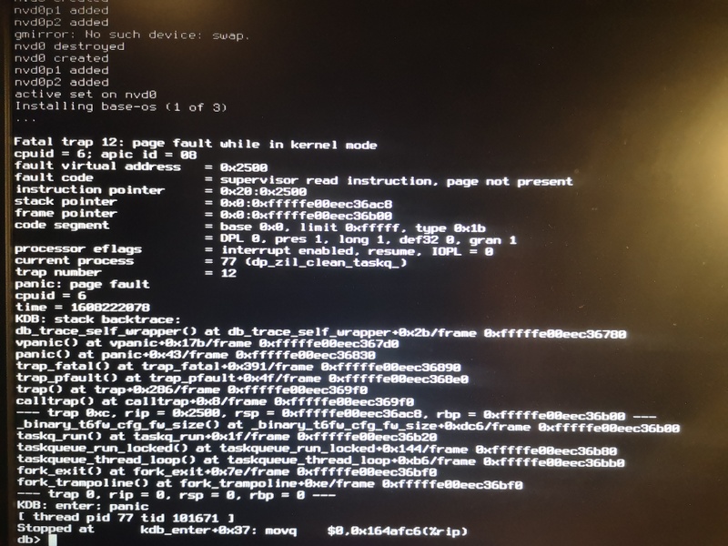

hallo
ik probeer voor als nieuw serversoftware treunas 12 te installeren
tijdens de installie of net voor de installatie wordt dit steeds afgebroken.
met als fout fatal trap 12 page fault while in kernel mode.
de setup die ik nu heb is volledig nieuw.
mb: msi b450 a pro max
cpu: amd ryzen 5 1600 6 core
mem: 32gb 4x8gb gskill jigsaw 2666mhz
asus gpu 1gb
hdd 4 x 2tb voor als storagepool
ik probeer dus truenas op eenusb stick te installeren
ik geraak wel door alle settings van drive keuze tot het wachtwoord instellen en dan opstart via eufi of bios
daarna treedt steeds het zelfde probleem op
mb staat in achi mode en niet rade mode.
hopelijk kunnen jullie mij helpen zoeken naar de fout waar het mis loopt
mvg kris

Afbeeldingslocatie: https://tweakers.net/i/aJ8daz4MkBuH5lL3nOaYhGx7EG0=/800x/filters:strip_icc():strip_exif()/f/image/Kc5lcDvNLa0eTLhp0ipWpdij.jpg?f=fotoalbum_large

thx patviev voor de reactie
ik heb al wel gezogd naar mogelijke oplossingen maar geraak der eerlijk gezegd niet goed aan uit.
wat ik al heb geprobeerd is:
truenas op mijn vaste pc installeren. dit geeft geen enkel probleem.
installatie verloopt vlot en opstarten ook.
daarna heb ik gewoon geprobeerd om de usb stick met treunas installatie te laten opstarten.
maar ook tevens te vergeefs. was ook maar gewoon een test.
heb dan ook nog even de handleiding van het nieuwe moederbord effe doorgelezen om dat er regelmatig een led gaat branden van de cpu.
bij de beschrijving in de handleiding staat cpu not detected or fail.
ik zit vermoedelijk met efwel een defect moederbord of cpu.
dus zou dit tevens een oorzaak kunnen zijn van mijn probleem? waarom de installatie op het nieuwe systeem niet lukt?
nog een klein vraagje ook
ik heb op het nieuwe moederbord ook een m2 key nvm ssd om zo dus truenas op te installeren.
maar wat voor kaartje kan ik dan best steken om deze m2 key op aantesluiten.
zodat ik mijn 2 andere sata poorten op het moederbord kan gebruiken. want poorten 5 en 6 worden onbruikbaar mits de m2 key inssteek op het moederbord.
  • delang4
  • Registratie: November 2019
  • Laatst online: 20-12-2025
problem opgelost
ik had blijkbaar het verkeerde ram geheugen besteld dat niet compatibel was met mijn nieuw aangekochte moederbord.
nieuw geheugen besteld en ontvangen en alles verloopt nu zonder enig probleem verder.
server loopt nu gewoon.
