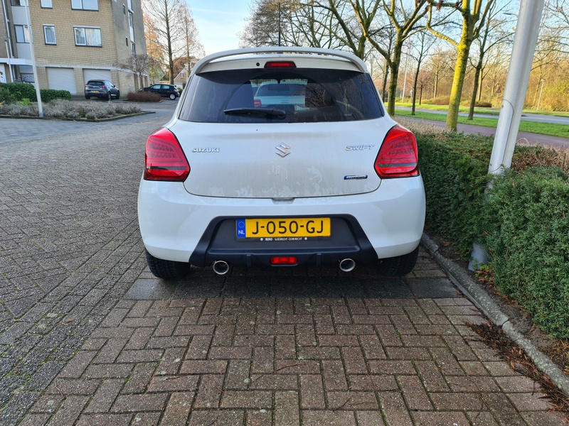

Afbeeldingslocatie: https://tweakers.net/i/ECG4eHH3BhnZOywRUcTTbFUDPA0=/800x/filters:strip_icc():strip_exif()/f/image/SeFlHTE6UKXrG4rUsYC1zocp.jpg?f=fotoalbum_large
Ik heb een foto bijgevoegd van wat er nu onder zit.

Als ik het echter allemaal een beetje begreep dan is er niet veel aan te veranderen. Ik wil namelijk geen emissiestandaarden breken etc. Hij moet nog door de apk heen namelijk :)
Ik denk dat ik het dan maar houd bij wat er nu op zit en de topic sluit voor nu.
