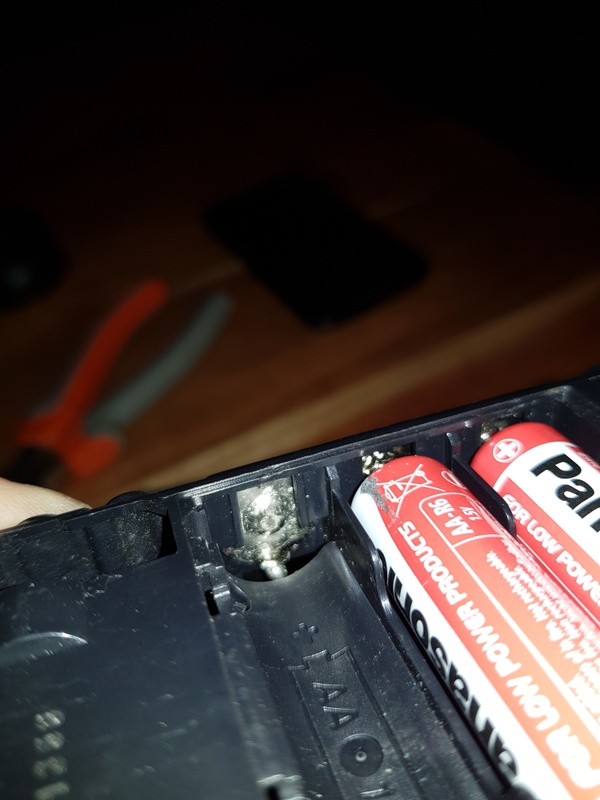

Goedemiddag,
In de huidige lockdown ben ik om aan het prutsen met van alles en nog wat.
Een paar dagen geleden een set duplo op MP gekocht voor mijn 2 zoontjes.
1 locomotief doet het niet dus ik probeer deze aan de praat te krijgen :) .
Alleen weet ik niet zo goed hoe ik verder moet.
Ik heb de trein open gedraaid en alle kabels gecontroleerd, zie de afbeeldingen.
Nu is mijn vraag weet iemand waar ik moet beginnen met troubleshooten?
Ik zat er zelf aan te denken om eerst de elektromotor los te koppelen en te kijken of deze het nog doet aan batterij.
Alvast bedankt voor reacties.
Afbeeldingslocatie: https://tweakers.net/i/mhJxlKVRDnvjiKD_S6X4pv_cYUg=/x800/filters:strip_icc():strip_exif()/f/image/3JfMQiJobSCtEVNI6euy68gb.jpg?f=fotoalbum_large
Afbeeldingslocatie: https://tweakers.net/i/5O3YPZdTXNUTU0iG-cN9Si6AAr8=/x800/filters:strip_icc():strip_exif()/f/image/Hzz0Svbqmq6jkOHEY0vAf4M6.jpg?f=fotoalbum_large
[ Voor 48% gewijzigd door Pealha op 19-08-2021 15:20 ]
  • sypie
Welke afbeeldingen?

  • jan-marten
  • Laatst online: 20:52
is dat niet gewoon oxidatie? Even met stukje schuurpapier die metalen contacten opschuren en schoonmaken + nieuwe batterijen (weet niet waarom die daar beschadigd lijkt te zijn).
  • Ethnocentrix
  • Laatst online: 28-11 19:45
Ethnocentrix
Rijkserkend prutser
Niet met schuurpapier, dat werkt even en daarna roest het alleen maar harder. Schoonmaken met wat azijn en daarna goed droogmaken.

  • rowicom
  • Laatst online: 28-11 07:27
Enig idee wat er met dit locje aan de hand is? Doet helemaal niets. Nieuwe batterijen uiteraard en de lipjes van de plus- en minpolen schoongemaakt.... Is al circa 25 jaar oud, maar nu zou onze kleinzoon er graag mee spelen....
Afbeeldingslocatie: https://tweakers.net/i/dpMcRJVVMG7TRXf8jXSN-yCqPZo=/x800/filters:strip_icc():strip_exif()/f/image/O9wW3erWy1JVscD83JkdA6Ih.jpg?f=fotoalbum_large
Afbeeldingslocatie: https://tweakers.net/i/sLcKfkFHDPzIBvFQwoLBuK04qRM=/x800/filters:strip_icc():strip_exif()/f/image/LKlgnKdmXLRqM04jUXR0x2rN.jpg?f=fotoalbum_large
  • SniperGuy
  • Laatst online: 22:45
Helaas heeft geen van de tweakers een glazen bol.
Je zal meer info moeten geven voordat we je kunnen helpen.
  • rowicom
SniperGuy schreef op woensdag 29 december 2021 @ 15:08:
Tja, wat moet ik er meer over zeggen.... Hij doet helemaal niets. Hoe krijg ik hem (netjes) open?

  • Mistraller
  • Laatst online: 27-11 23:37
rowicom schreef op woensdag 29 december 2021 @ 15:09:
Ik heb er een filmpje van gemaakt op youtube. Zoek ff via bit.ly/duplorepair, staat ie ergens tussen.
Probleem met "helemaal niks" bij deze is meestal slecht/geen contact van de batterij terminals (elke pin heeft een veerverbinding naar de print dus als de batterijen meetelt heb je 12 contactpunten, en dat was niet zo'n slim ontwerp eigenlijk. óf een probleem met de PCB; corrosie oid. Als je wel geluid hebt en geen motor response dan is de overbrenging van de motor vastgelopen. Vaak moet er een vervangend onderdeel in, is vaak permanent vervormd helaas.
Als je wilt dat ik je help moet je me even een PB sturen.

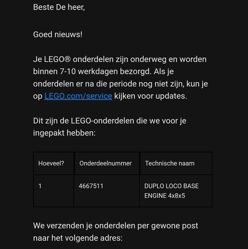

  • Rick0245064
  • Registratie: December 2022
  • Laatst online: 28-01-2023
Die van ons is amper een maand oud, als cadeau gekregen bij de Sint (geen bewijsje van betaling dus geen garantie). Ik vermoed dat hij hardhandig geland is door de 1,5jarige. De 3jarige is er nu wel het hart van in.
Herstel jij ze ook, als wij ze opsturen ofzo? Of zeg je dat het zelf te doen is? Heb echt zeer weinig ervaring met elektronica. Hij zoemt maar doet voor de rest niets qua beweging. De app laat hem wel geluid maken, lichtjes aan, etc.

  • Mistraller
Rick0245064 schreef op zaterdag 31 december 2022 @ 14:19:
De 10875 trein repareer ik niet, daar is amper iets in te vervangen. De print is ook erg complex. Als er iets fout geschoten is in het tandwielhuis kan je dat wel zelf, even het juiste bitje zoeken (torx met gaatje), of een klein plat schtoevendraaiertje, dat wil ook wel lukken. Geen gekke dingen verder om hem open te maken. Ik heb er in elk geval geen vervang onderdelen voor. Ik denk dat over een aantal jaren ook hier het motortandwiel wel gaat breken, maar voor het zover is, zijn er meestal al andere problemen op gaan spelen. (Met name de slipkoppeling in het wiel, die ratel als je hem duwt, die wordt te slap)
Het is wel zo dat Lego nog wel onder coulance deze treinen vervangt omdat ze zo snel stuk gaan. Dus ik zou adviseren dat je hem zelf even checkt en anders even met Lego mailen.

Rode locs zijn moeilijk open te krijgen, zeker de nieuwere types. In 1 van de batterijvakjes zitten sleufjes waarmee de zwarte draad geklemd is. Als je 1 sleufje hebt=héél moeilijk, 2 sleufjes=lastig.
Dit tov de oude loc (met gele transparante knop, die is een stukje makkelijker. Ik heb me al een poos voorgenomen om een aparte video voor "rood" te maken, maar daar is het nog niet van gekomen.

  • sahinasappelsap
  • Laatst online: 07:24
Interessant topic. Ik heb dit ook wel eens gehad, dat een wat ouder duplo treintje stuk ging en het niet meer deed. Vervolgens lego gemaild, kreeg na wat heen en weer mailen een nieuwe toegestuurd 😊
Edit: ik had dus geen bon en de loc was via mp gekocht. Ze deden daar helemaal niet moeilijk over. Je krijgt inderdaad een nieuw onderstel thuisgestuurd (althans dat is 8 jaar geleden ondertussen)
