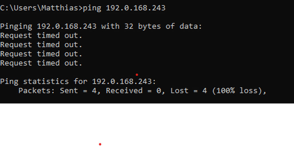

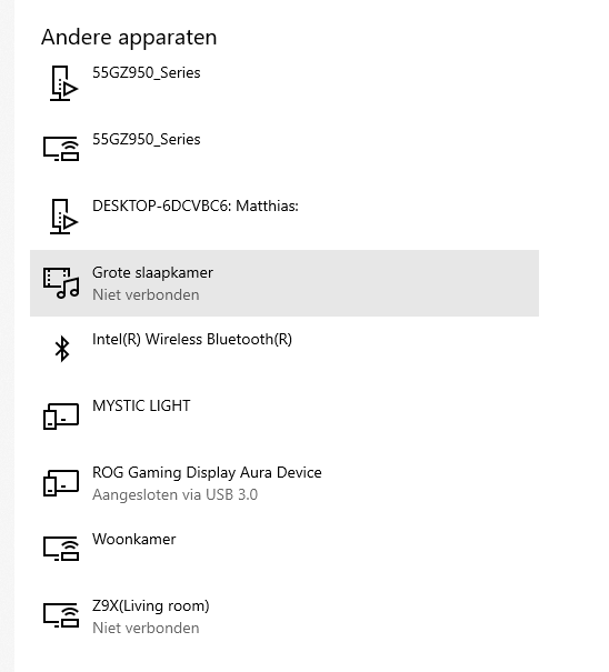

ik heb zelf de afgelopen uren geprobeerd een mogelijke reden te vinden via Google en YouTube maar ik heb helaas nog niet gevonden wat de reden is waarom ik een Zidoo Z9X mediaspeler niet kan benaderen via het ip-adres op een webpagina.
Zoals boven vermeld is het apparaat zichtbaar in apparaten en printers maar wordt de status als niet actief beschouwd (het is naast een chromecast die ik niet geconfigureerd heb het enige apparaat dat niet actief is, de tv die op netwerk is aangesloten net zoals de soundbar zijn zonder problemen te benaderen). De reden waarom ik dit wil bekijken is omdat ondanks dat het toestel werkt met SMB-shares via de pc ik geen volledige bandbreedte ter beschikking krijg. Het toestel heeft ondanks een gigabit ethernetverbinding te hebben slechts de lagere bandbreedte van 100 mbps ter beschikking, dit wordt ook aangegeven in de kleuren van de UTP-poort van het toestel achteraan.
Kan iemand mij helpen dit apparaat zichtbaar te maken, als ik het probeert te pingen (ondanks dat het wel werkt met streaming maar op lagere bandbreedte) krijg ik via cmd request timed out te zien, met 4 pakketten verloren en verzonde. Ik heb echt geen idee hoe ik dit kan oplossen. Het bizarre is als ik een andere mediaspeler (een Dune) installeer op hetzelfde netwerk heeft die geen problemen met gigabitsnelheden.

Ik heb net via het Zidoo forum vernomen dat de led-indicator op de UTP-poort wel degelijk oranje moet zijn.
Als iemand me nu kan vertellen waarom het apparaat 'niet verbonden' is in het netwerk zou ik dankbaar zijn.

Klopt je ip-adres wel? Zie namelijk 192.0.168.243 staan, moet dit niet 192.168.0.243 zijn?
  • SolarGlider
  • Laatst online: 12-04-2025
Aari schreef op vrijdag 18 december 2020 @ 09:26:
Scherp opgemerkt. Had het idd niet door toen ik de screenshot doorstuurde. Ondertussen heb ik (met het juiste IP-adres) het apparaat wel kunnen pingen.
