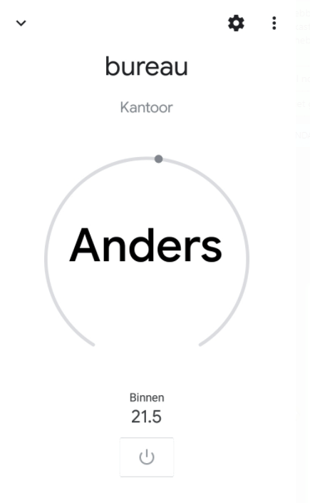

Beste allen,
Ik heb enkele "slimme" thermostaatkranen besteld via aliexpress samen met de gateway:
Het toevoegen van de gateway samen met de thermostaatkranen in de Tuya Smart app (android) werkt prima.
Vervolgens koppelde ik de Tuya Smart dienst in Google Home.
Ik zie nu wel de thermostaten in google home, maar ik kan van daaruit de temperatuur niet veranderen (itt bv. bij mijn Honeywell Home). Er staat: "anders":
Afbeeldingslocatie: https://tweakers.net/i/zIAsUTpg633Rz2Fc2xlVPOY9NCo=/full-fit-in/4000x4000/filters:no_upscale():fill(white):strip_exif()/f/image/GW8Omf7AwgmeqAt9MJSXqOcY.png?f=user_large
Mijn vraag: is het mogelijk de temperatuur van de thermostaatkranen te regelen vanuit de google home android app? Of is de "anders" weergave normaal?
Alvast vriendelijk bedankt!
Mvg,
Kurt
[ Voor 15% gewijzigd door fruesto op 16-12-2020 13:34 ]

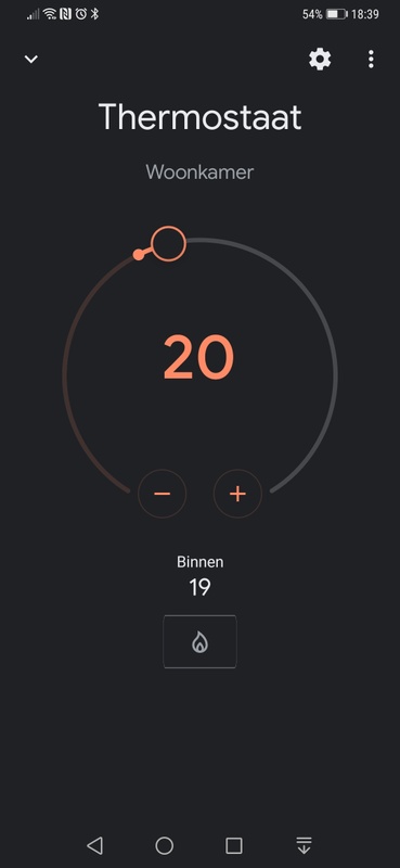

Ik zit hier met hetzelfde probleem. Diverse apps geprobeerd. Met andere aparatuur werkt het wel in m'n google home app. Zie hieronder het versschil:
Afbeeldingslocatie: https://tweakers.net/i/J5UZFvPAIzD1xPxC7Ul5V8myWVw=/x800/filters:strip_icc():strip_exif()/f/image/1waOAgHZTeqSDgXfQ7Cm1Fmi.jpg?f=fotoalbum_large
Afbeeldingslocatie: https://tweakers.net/i/cJQjte5TdeOUGak-OnF7OvSzb0A=/x800/filters:strip_icc():strip_exif()/f/image/6CX3eMvYZjJkygqHVtisGmDx.jpg?f=fotoalbum_large

Nee, frustrerend genoeg nog niet kunnen oplossen...
Gek genoeg kan ik wel via de google assistant een thermostaat (bijvoorbeeld) keuken op 21 graden zetten, maar rechtstreeks via de google home app (zonder spraak) lukt het dan weer niet.

Hier hetzelfde, ik heb de "Eurotronic Thermostaatkraan Zigbee Spirit" en deze wordt ook als "anders" gedefinieerd. Iemand al een oplossing gevonden?
