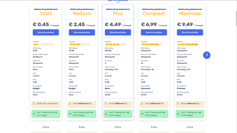

Nou lees ik zojuist deze beperking,100 aanvragen per week. Dus als ik 10 keer een pagina laadt, zit ik al op 10%.
Activeren van Let’s Encrypt SSL-certificaat
Bij de hostingpakketten van bHosted zit een gratis Let’s Encrypt SSL-certificaat, maar deze staat niet standaard geïnstalleerd. Dit is eenvoudig met een paar klikken te regelen via DirectAdmin. Wel moet je rekening houden dat dit certificaat maar voor 100 aanvragen per week geldig is. Wanneer je meer bezoekers verwacht is het zeker verstandig om een meer uitgebreide (en betaalde) certificaat te overwegen.
https://www.websiteplanet...ting/bhosted/#ease-of-use
  • NeoAtomic
  • Laatst online: 19-11 12:29
donaldk schreef op dinsdag 19 januari 2021 @ 16:03:
Dit klinkt mij meer als een verkooptruc :X. Let's Encrypt is onbeperkt te gebruiken en zal niet monitoren hoeveel bezoekers jij op jouw website krijgt.
https://letsencrypt.org/docs/rate-limits/
[ Voor 11% gewijzigd door NeoAtomic op 19-01-2021 16:18 . Reden: Bron toegevoegd ]
  • Rmg
  • Laatst online: 13:15
Rmg
Dit is niet hoe het werkt :X er zit helemaal geen limiet aan het aantal bezoekers per week wat je met je certificaat kan bedienen.
Er zijn alleen limieten hoeveel domeinen op 1 certificaat mogen en hoeveel certificaten je mag aanvragen.
https://helpdesk.bhosted....icaat-geactiveerd-worden-
Er is wel een limiet van 100 bij Bhosted maar dat slaat op het aanvragen van certificaten. Niet op je bezoekers.
[ Voor 10% gewijzigd door Rmg op 19-01-2021 16:19 ]

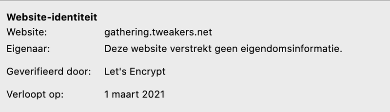

  • bonzz.netninja
  • Laatst online: 10:45
bonzz.netninja
Niente baffi
Afbeeldingslocatie: https://tweakers.net/i/sQwRvGtdIown3ZrnI58s4_eDr24=/800x/filters:strip_exif()/f/image/wnoQkEScEBqBkSGFJZoMmSUH.png?f=fotoalbum_large
of maw. prima te gebruiken voor zakelijke sites. (ja n=1)
  • GrooV
  • Laatst online: 12:21
bonzz.netninja schreef op dinsdag 19 januari 2021 @ 21:21:
Weet je hoe lang het duurde voordat Tweakers HTTPS standaard gebruikte? Als ze ook nog hadden moeten betalen was het er nooit gekomen :+
  • bonzz.netninja
bonzz.netninja
Niente baffi
GrooV schreef op woensdag 20 januari 2021 @ 00:44:
haha fair enough

Vimexx heeft nog steeds 45cent hosting pakket en zou voor jou doel prima zijn. Zitten oa gratis HTTPS certificaten bij.
Alternatief Neostrada/Vimexx/Versio met Hetzner en MXroute

oh ja,volgens website's overzicht begint het bij 2,45 per maand. Ik heb er zojuist expliciet op gegoogled, hij maakt er reclame mee,maar link gaat dan naar https://www.vimexx.nl/webhosting en begint het bij €2,45. Dat geldt ook voor in Duitsland, Belgie enzovoorts, daar is het niet goedkoper.
Moet niet te veel gedoe worden, dan is het bhosted mailen over back-up, wat mailsysteem inhoudt (pop of enkel web of zelfs slechts alias redirect) en toestemming voor eenmalige incasso...
