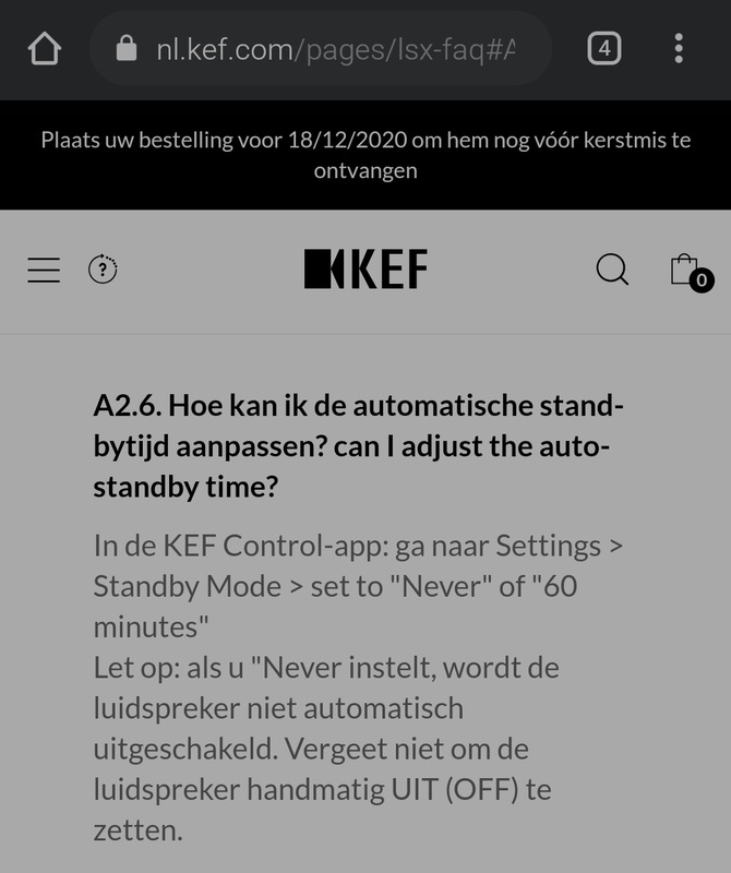

Probeer deze eens zou ik zeggen ;)
Afbeeldingslocatie: https://tweakers.net/i/0Eu6YKmN46hlBAd36taRiSsQ3xg=/x800/filters:strip_icc():strip_exif()/f/image/dM8G80POeOdKnwuATcKmC8sr.jpg?f=fotoalbum_large

De standby tijd die jij hierboven toont is de algemene standby tijd van de speaker zelf. Als dit is verstreken schakelt de speaker zichzelf uit en komt er uberhaupt geen geluid meer uit..
Ik heb het vermoeden dat mijn probleem hier iets softwarematig is, aan de kant van de computer.
