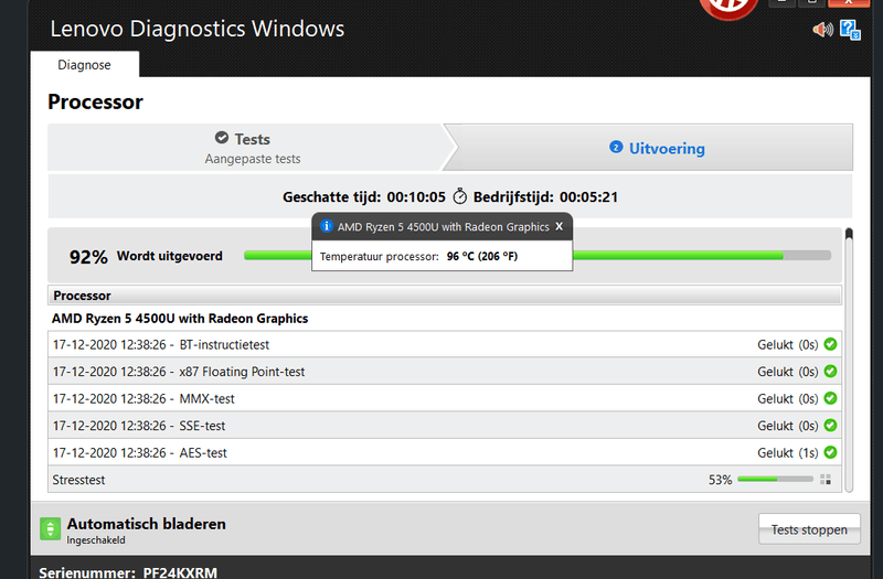

En ja, bij een stresstest gaat hij >90 graden.

Afbeeldingslocatie: https://tweakers.net/i/yZHg1EG-aNbpKeJgKI7ZyIThX8s=/800x/filters:strip_exif()/f/image/5eabpmcena2UsrZ7Txbg3JkR.png?f=fotoalbum_large
Om ruiling is aangemeld. Kost wel de nodige tijd zeg. Waarschijnlijk 3 weken.

Wat ik vind op het net is dat deze processor 105 °C mag worden. Nog geen paniek dus.

Veng7 schreef op donderdag 17 december 2020 @ 13:27:
Dit breng mij aan het twijfelen.
Dat is ook waarom ik hier kwam, ik heb dezelfde twijfel
