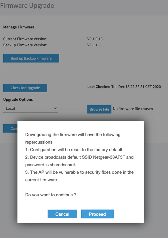

Robinski schreef op dinsdag 15 december 2020 @ 22:30:
Ik zie sinds kort dit zelfde gedrag met mijn Netgear WAC505.
En om precies te zijn een van de twee die ik recent naar firmware V9.1.0.13 heb geupdate.
De andere heeft dit euvel (nog) niet.
Als ik lees dat jij ook een Netgear met issues hebt vermoed ik een probleem met de firmware :'(
PS. Ik zie dat V9.1.0.13 inmiddels ook niet meer te downloaden is en dat ze als nieuwste weer V9.0.0.21 aanbieden. Misschien slim om even naar je firmware level te kijken en als dat gaat te downgraden.
Gets. Omdat ze allemaal tegelijk herstarten, ging ik er vanuit dat het een probleem met de switch was. Gaan ze bij jou ook tegelijk down?
Bij downgraden wordt ook een factory reset gedaan (zie screenshot). Het heeft me de nodige tijd gekost om de drie APs te configureren. Ik zie er een beetje tegenop om dat weer opnieuw te moeten doen. Als ik zoek naar documentatie over configuratie, verwijst Netgear me alleen maar Insight cloud remote monitoring en beheer. Dat wil ik liever niet. Is er documentatie of een shortcut om de drie accesspoints als één netwerrk te configureren?
Afbeeldingslocatie: https://tweakers.net/i/A6TQA-0vjB8FraEgmzPp0LzJWLM=/x800/filters:strip_exif()/f/image/tbSMTlPKL9fZN3s2TdSwBiFa.png?f=fotoalbum_large

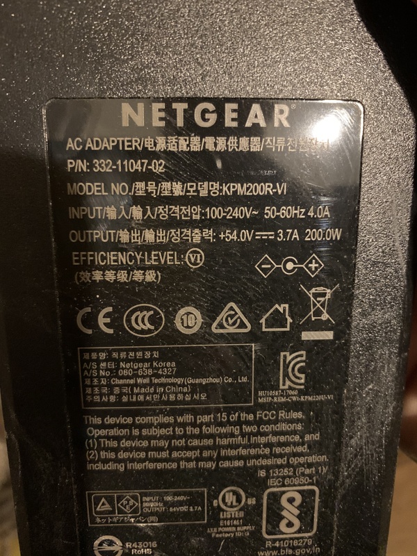

Check eens of je de juiste adapter hebt gekregen: EPS200W, ze worden ook geleverd met mindere adapters.
Op de adaptor zie ik tussen een hoop chinese reacties staan KPM200R-VI. Zie toegevoegde foto. Is dat verkeerd?
Ik heb mijn switch uit de doos gehaald en aangesloten. Ik ben me er niet van bewust dat er iets te configureren is (behalve één schakelaar aan de achterkant waarmee je in kan stellen of het volle vermogen gebruikt kan worden).
Wat is die instelling exact en welke opties heb je? Adapter is de 200W versie dus wel de juiste gelukkig.

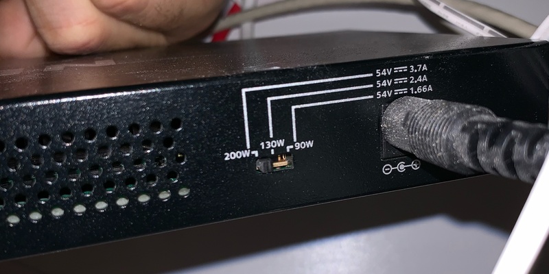

Goed om te horen dat ik de juiste adaptor heb. Ik heb een foto gemaakt van de (enige) hardwarematige instelling van de switch. Zie hieronder. Die staat op max. Dan kan het daar toch ook niet mee te maken hebben?
Afbeeldingslocatie: https://tweakers.net/i/i17ADXphZAOTwXniyekIsMFxOkw=/800x/filters:strip_icc():strip_exif()/f/image/VvXh9w0xrP1A8hbnyEaLwU6v.jpg?f=fotoalbum_large
  • Nox
  • Laatst online: 09-10 12:33
Nox
Noxiuz
@jaspecram dat lijkt allemaal goed te zijn. Heb je er eentje toevallig die je via een andere manier kan voeden dan via PoE? Misschien met een adapter? Zoja dat even doen. Als 'ie dan weer reboot kan je de switch of stroomvoorziening uitsluiten.

Nou, mijn probleem lijkt met een sisser af te lopen. De laatste anderhalve dag heeft er geen reboot meer plaatgevonden. Ik meet niet zeker wat het probleem was. Ik heb geen settings aangepast en de APs niet geupgrade of gedowngrade.
Het enige wat ik kan bedenken is het volgende. Ik had eerst de max power op de switch op 90W staan. Nadat ikdie omgezet had naar 200W bleef het probleem zich voordoen. Ik had alleen de switch niet gereboot na het omzetten van het knopje. Ik vermoed nu dus dat het daar aan lag.
