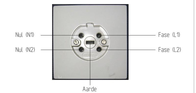

Dit is mijn meterkast in de kamer: Afbeeldingslocatie: https://tweakers.net/i/lJXf06-XhbGV7FeRLAdHf6_x-pI=/x800/filters:strip_icc():strip_exif()/f/image/lilOBNuZPznGMyJiP4OGKPgI.jpg?f=fotoalbum_large
Dit is de bouwtekening van de stekker die ik op de website van het complex kan vinden (duwo huis):
Afbeeldingslocatie: https://tweakers.net/i/NNgHhzEIrdDsreltB5BrQ-55Igc=/800x/filters:strip_exif()/f/image/waV84kUn10gKKcfNTi1sQaEd.png?f=fotoalbum_large

Als je nu een 1-fase aansluiting hebt, en daar lijkt het op, dan is je bestaande kookgroep inderdaad voldoende. Dat zijn 2 16A automaten die met elkaar verbonden zijn en dus 1 groep vormen.
Heb je een 3-fase aansluiting, dan kun je 2 fasen gebruiken voor je kookplaat, icm een krachtgroep waar je dan 1 fase niet van gebruikt.
Maar 10.9kW aansluitwaarde gaat niet met 2x16A=7,4kW, in theorie.

Je hebt zo te zien een 1 fase aansluiting van je netwerk beheerder.
Je kookgroep is dan 2X dezelfde Fase en 2xnul.
Je kookplaat moet geschikt zijn voor dit type aansluiting bekijk de handleiding !
Een 3 fase type die hier niet in voorzien is is niet geschikt (spanning tussen de fases 400V en stroom door de nul nooit meer dan door 1 van de fases).

Als ik het goed begrijp heb ik dus een dubbele 1-fase groep op de perilex aangesloten zitten. Dat is dus geen krachtstroom (3fasen).
Het fornuis dat ik erop aan wilde sluiten is deze
Wat zou er gebeuren als ik deze aansluit op mijn perilex stopcontact met mijn meterkast? Kan ik hem dan gebruiken totdat ik 7.4kW verbruik, of gaat het helemaal niet werken?

Een perilex stekker moet je hoe dan ook nooit zomaar ergens insteken zonder eerst te meten welke aansluiting wat is. Er is wel een een soort van standaard maar vrij vaak wordt hier van afgeweken.
Bedankt. Ligt dat eraan dat niet ieder apparaat dezelfde verdeling van 'null' en 'fase' gebruikt over de pinnen van de aansluiting dan?
  • DukeBox
Maxuseant schreef op dinsdag 15 december 2020 @ 19:13:
Ja, vaak gekruist of in spiegelbeeld afhankelijk hoe de monteur het schema interpreteert. Vanaf de plaat is normaal gesproken nooit iets aangesloten vanaf fabriek, er zit meestal wel een los snoer bij.

Als je deze vragen over dit onderwerp moet stellen op een forum, is het veiliger om een electricien te bellen om het voor je aan te leggen. Als je even rondzoekt "aansluiten kookplaat perilex" moet dit in de orde 90-120 euro kosten als de groep er al ligt en het puur gaat om een perilex doosje maken en op de juiste wijze aansluiten.
De kabel die Bosch voorschrijft is er (logischerwijs) een die voor een 3-fasenaansluiting is. Aansluiten op een kookgroep is dus sowieso niet correct en zal zonder gebeun aan de aansluitingen vermoedelijk ook niet lukken.
Mocht het tegen de voorschriften in toch lukken, dan heb je in elk geval kans dat de kookgroep er uit klapt, waarschijnlijk zal dat vooral gebeuren als je de oven aanzet en daarna 3 pannen met water opzet o.i.d.
Maar basically: moet je niet willen, laat dan ook de meterkast upgraden naar 3 fasen. Jouw groepenkast is weinig mis mee dus het zou met vrij weinig moeite moeten kunnen. Je bent wel ca. 250 kwijt bij je netbeheerder (kan je niks aan doen), de kast zelf is wel te upgraden, je hebt alleen een 4-polige hoofdschakelaar nodig en een krachtgroep alamat, en nieuwe bekabeling met de juiste kleurtjes voor die groep naar de keuken (door de bestaande leidingen trekken). De rest kan gewoon blijven. Ik schat zo'n 100 euro aan onderdelen, plus een uurtje, of 2, aan werk, voorrijkosten, laten we het 200 euro noemen, in die orde moet je het zoeken. Totaal ~600 euro dus.

Dit, en bovendien kan het een kookgroep zijn met 2x een nul en 2x dezelfde fase, of krachtstroom op verschillende manieren aangesloten, of, al verwacht je dat onder een fornuis niet, mechanische ventilatie waar de extra polen voor schakelen werden gebruikt vroeger.
Basically nooit zomaar inpluggen.

Ik zie niet hoe je dat op een perilex krijgt. Dan heb je immers 3 fase en 3 nuldraden.
Die nullen combineren is niet de bedoeling. En zelfs als je dat zou doen zou je een 48A geschikte perilex moeten hebben (bij mijn weten bestaan die niet).
Zonder 3-fase is dit vziw onmogelijk

Ik zie zo snel geen installatie informatie. Ik verwacht dat het een 2x230v kookplaat is met een 1x230v oven (dat zijn ze in mijn ervaring praktisch allemaal, 400v kookelementen ben ik nog weinig tegen gekomen voor consumentenspul)
Het gaat waarschijnlijk niet zo simpel (even een aanname omdat ik geen installatie info had gevonden).
Jij hebt nu eigenlijk 2 aansluitingen waar dat apparaat er 3 verwacht.
Zoals al aangegeven is blind aansluiten is sowieso onverstandig doordat de perilex aansluitingen heel verschillend kunnen zijn.
De "netste" methode zou zijn om maar 2 van de "apparaten" aan te sluiten. Dus bijvoorbeeld de helft van de kookplaat op 1 van de aansluitingen en de oven op de andere. Maar dat lijkt me niet echt ideaal.
Twee apparaten combineren op 1 aansluiting kan in theorie ook. Zo lang je onder het vermogen blijft werkt dat wel.
Bijvoorbeeld 2 pitten + oven op 1 aansluiting en 2 pitten op de andere. Dan moet je geen of beperkt vermogen gebruiken op die eerst 2 pitten al de oven aan staat.
Maar echt ideaal zou ik het niet noemen O-)

Ivow85 schreef op dinsdag 15 december 2020 @ 20:52:
Het verschil in naam tussen "kookgroep" en "fornuisgroep" zegt al dat de eerste is bedoeld voor aansluiten van een kookplaat (met 4 pitten verdeeld over twee groepen waarvan de schakelaars in de meterkast gekoppeld zijn). En dat de fornuisgroep geschikt is om een fornuis, dus met oven, aan te sluiten. Van de drie fasen wordt er dan één voor de oven gebruik, de overige twee voor de pitten.
Helaas worden de namen te pas en te onpas op verkeerde wijze gebruikt.
* Xander kijkt nog eens naar de afbeelding die hij net geplaatst heeft. :/

Ik vind de info op de Bosch site ook wel verwarrend:
Aansluitwaarde: 10,9 kW
Spanning (V) 220-240
Het lijkt er op dat je dus moet aansluiten met een kookgroep + losse ovenstekker??
Dat trekt dus bijna het maximale vermogen per groep: 10,9 / 3 = 3633 Watt per groep (van de 3680W die per groep beschikbaar is)
Maar de veronderstelde manier van aansluiten staat niet expliciet genoemd.
[ Voor 25% gewijzigd door rbaidjoe op 16-12-2020 10:53 ]

rbaidjoe schreef op woensdag 16 december 2020 @ 10:51:
Ik gok dat hij 2 fasen gebruikt voor de kookplaten en de 3e voor de oven. Dan is het geheel redelijk uitwisselbaar met andere componenten.

Hooglander1 schreef op woensdag 16 december 2020 @ 11:00:
2 groepen voor de kookplaten bedoel je?
3 fasen gaan splitsen bij de verbruiker werkt niet i.v.m. de nul-draad die met 3 fasen bijna niks voor zijn kiezen krijgt, maar bij gesplitste fasen juist wel. Daarom heeft een 3-fase stekker 1 nuldraad, maar een 2-groeps-stekker 2 nuldraden.

rbaidjoe schreef op woensdag 16 december 2020 @ 11:19:
Nope, gewoon de fasen.
Mijn kookplaat gebruikt ook echt geen draaistroom. Die pakt gewoon meerdere 230v lijnen op van de perilex op een krachtgroep. Dat is vrij duidelijk te zien in het verbruik via de P1 poort op de meter.
3 fasen splitsen bij de gebruiker kan prima.
Je kan ze gewoon gebruiken als 3 afzonderlijke 230v aansluitingen.
In de meeste kooktoepassingen doen we ook niet anders.
een 4-pits kookplaat heeft dan 2 enkelfase 230v modules. Ieder aangesloten op een eigen fase. De oven kan dan op de derde fase.
Of als je een 6-pits kookplaat neemt heb je 3 enkelfase modules.
Elke module heeft dan gewoon een fase en nuldraad die dezelfde stroom voeren. Pas bij het "knooppunt" waar de afgaande kabel ook zit krijg je dat de verschillende vectorstromen met elkaar gaan spelen. De afgaande kabel heet dan inderdaad weinig tot niks te doen.
een "kookgroep" heeft geen faseverschil (in de meeste gevallen) waardoor de effectieve nulstroom niet zakt. Daarom heb je 2 nullen nodig. Als je een kookgroep aansluit op 2 verschillende fasen zou je in principe ook af kunnen met 1 nul. Maar dan krijg je helemaal een ongewone installatie, dus dat doen we niet in de praktijk.
Als je een enkelfase hoofdaansluiting hebt heeft de netbeheerder ook niks anders gedaan dan die ene fase afsplitsen van de 3-fase kabel in de straat.
Het is op zich niet heel verwarrend imo.
Hij hoort op een krachtgroep, maar maakt geen gebruik van de 400v lijnspanningen. In plaats daarvan pakt hij gewoon de 230v fasespanning.
Als de interne bedrading zwaar genoeg is uitgevoerd (de nul dan) zou hij ook op 1 enkelfase 48A groep kunnen. Als het een 400v apparaat was kon dat niet
