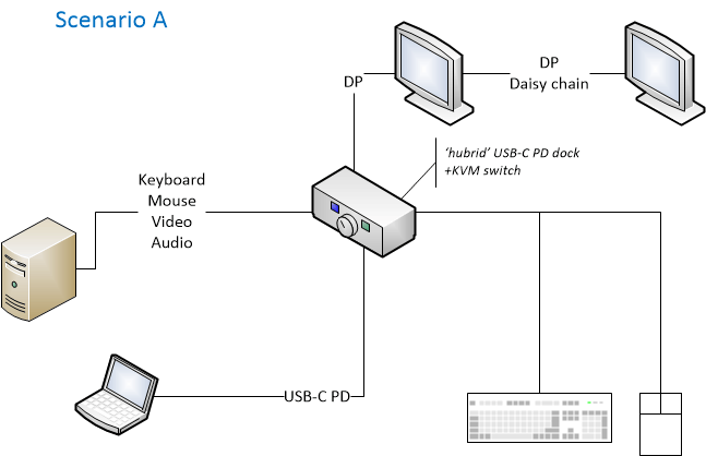

Scenario A (preferred): 2x monitor ge-daisy-chained (?) aangesloten aan een 'hybrid' KVM switch met USB-C en power delivery.
Kan tot nu to maar één KVM switch vinden die dit kan, namelijk: https://www.aten.com/glob...ktop-kvm-switches/cs1953/
Echter betwijfel ik of deze een daisy chain DP setup ondersteund. Ik vermoed van niet.
Volgens de pricewatch zijn er zijn monitoren met zowel USB-C PD en KVM switch ingebouwd, echter alleen 34+ inch ultrawide/curved, wat ik niet wil.

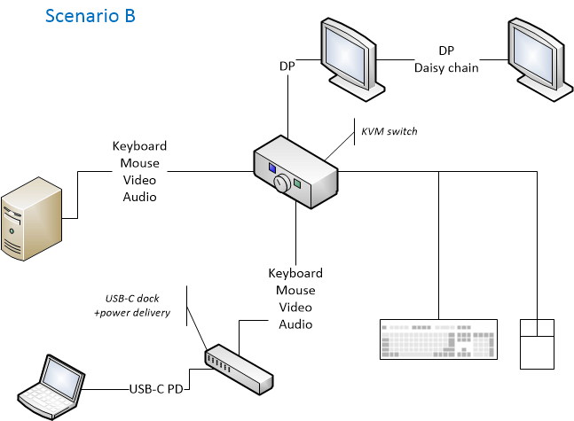

Scenario B (de meest waarschijnlijke): Losse USB-C dock en KVM switch, eventueel de monitoren individueel op de swtich aangesloten als DP daisy chain niet wordt ondersteund.
Deze setup moet volgensmij gewoon kunnen werken, alleen twee losse kastjes vind ik niet echt ideaal.

Mooie visualisatie. Ik vind de benodigde apparatuur redelijk duur voor wat je krijgt moet ik zeggen, al gauw boven de €300,- voor een dergelijke KVM-switch en ik vraag me dan alsnog af of het gaat werken als een zonnetje.
Ik zat zelf te denken aan twee monitoren deze direct aansluiting op de desktop én ook direct aansluiten op dock voor de (werk)laptop. Wel veel kabels namelijk eigenlijk 4 displaykabels + 2 voedingkabels vanaf de monitor arm naar externe punten + voeding dock. Ik durf niet te zeggen of een daisychain dan mogelijk is, zou wel schelen in kabels. Hopelijk pakt het beeldscherm de actieve input op van het gebruikte apparaat en switcht dan naar de juiste aansluiting. Vervolgens een KVM switch zonder display mogelijkheden voor de randapparatuur/peripherals (hopelijk zonder voeding kabel).
Wat betreft het eerste scenario (A), waarom moet het perse via een daisychain? Daarnaast vraag ik me af of "up to 45w", zoals het door jouw genoemde product levert, voldoende is als powerdelivery. Volgens mij gebruikt een laptop wel wat meer en is eerder richting de 65w wenselijk.
Het lijkt me ook zonde dat je dus twee KVM's moet kopen welke beide voldoende bandbreedte moeten ondersteunen voor jouw twee schermen. Al is het voor je werklaptop wellicht minder belangrijk. Kan je niet beter de randapparatuur direct verbinden met de twee apparaten?
De twee systemen allebij direct op de monitoren aansluiten heb ik ook bekeken al vind ik dat een sub-optimale oplossing. De hoeveelheid kabels ben ik niet van gecharmeerd, maar vooral in het slechtste geval het op minimaal drie plekken moeten selecteren welk systeem je wil gebruiken -KVM voor tobo & muis, monitor 1 en monitor 2- vind ik persoonlijk geen acceptabele oplossing. De 'auto-sense' mechanisme voor het selecteren van de juiste input gaat in mijn geval niet werken aangezien ik regelmatig beide systemen aan zal hebben staan.
Wat betreft scenario A: ik heb maar één DP output op mijn desktop. Das eigenlijk de enige reden, maar een simpel videokaartje met meerdere uitgangen is te overwegen.
De genoemde KVM is idd niet afdoende wat power delivery betreft, ook mijn laptop heeft 65W nodig :( Maar dit is uberhaupt de enige KVM die ik kon vinden welke een USB-C met PD aan boord heeft.
Fair point, heb ook zo m'n twijfels. Gaat al met al een aardige smak geld kosten waarbij ik me afvraag hoe stabiel/gebruiksvriendelijk het in de praktijk alleemaal gaat werken. Aan de andere kant om op meerdere devices op knopjes te moeten drukken om van input the switchen schiet het doel van een cleane, eenvoudige desktop ook een beetje voorbij. Samengevat: ik ben er nog niet uit.
