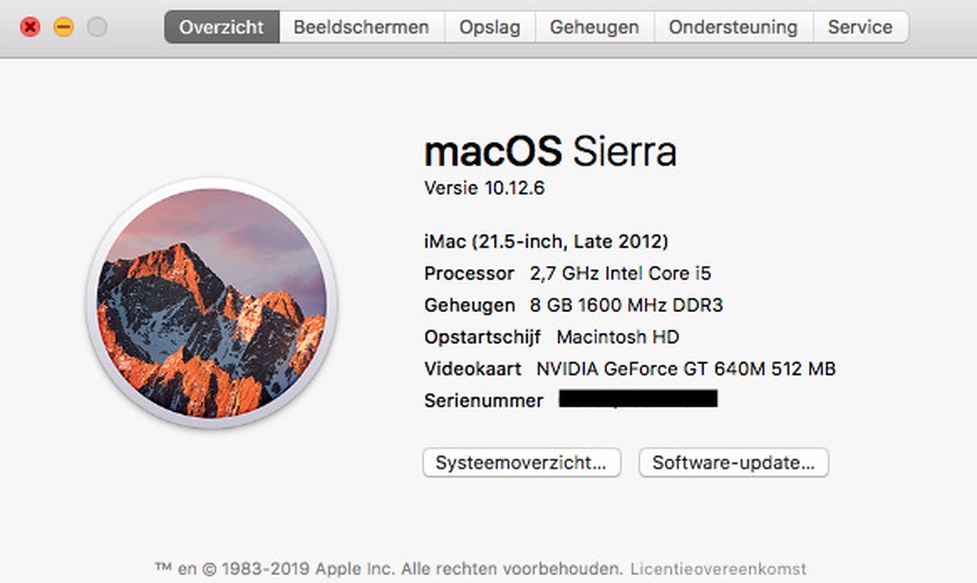

  • Gadgetjunk
  • Registratie: Juni 2019
  • Laatst online: 02-10 15:31
Greatsword schreef op dinsdag 15 december 2020 @ 17:26:
@Gadgetjunk Hoe heb je de installer gemaakt?
Gaat het om een oudere Mac aangezien je specifiek voor dit OS kiest niet de nieuwste?
Afbeeldingslocatie: https://tweakers.net/i/KKhvS8FLgBH8qgtSjr1zCNdIKb0=/full-fit-in/4920x3264/filters:max_bytes(3145728):no_upscale():strip_icc():fill(white):strip_exif()/f/image/CZ4DrpI8PY5QoWf0ZOJTVqWq.jpg?f=user_large
Het gaat inderdaad zoals je ziet om een oudere Mac.
Dit is de site waar ik de installer vandaan heb:
https://support.apple.com/nl-nl/HT211683
(na het klikken op de update versie wordt je doorgestuurd naar de App Store, waar je hem dan kunt downloaden.)
Momenteel kan ik dus de installer wel downloaden maar verder kom ik nu nog niet.
Zodra ik op de installer druk om hem te openen, geeft hij de foutmelding die ik eerder benoemde.
Hopelijk kan jij me nu verder helpen Greatsword.
Thanks alvast

  • Greatsword
@Gadgetjunk Jou iMac is compatible met Catalina, dus daar zou ik dan sowieso voor gaan.
https://support.apple.com/nl-nl/HT210222
Daarnaast zou ik voor een schone installatie gaan, zorg dus eerst voor een goede backup van al je belangrijke bestanden, dat kan in de Cloud, op een externe harde schijf etc zodat je die later weer kan terugzetten.
Download daarna Catalina en zodra dat gebeurt is sluit je het installatie programma af.
Maak dan een bootable USB stick met Catalina (via terminal)
https://osxdaily.com/2020...s-catalina-install-drive/
Als je dat gedaan hebt, start je de iMac opnieuw op en houd je OPTION ingedrukt, dan zie je de bootable USB en daar boot je dan vanaf.
Bij Schijfhulpprogramma wis je de huidige harde schijf volledig en daarna installeer je Catalina voor een schone installatie.

  • LanTao
Gadgetjunk schreef op maandag 14 december 2020 @ 21:24:
Hoe krijg ik de update wel geïnstalleerd?
Je lijkt al een andere oplossing te hebben gevonden maar mogelijk is dit veroorzaakt door een verlopen certificaat in de installer. Je kan dit tijdelijk verhelpen door de klok van je computer terug te zetten naar een willekeurige dag voor juli 2019 ofzo.
  • Riptide
  • Registratie: Mei 2019
  • Laatst online: 14-05 10:27
Greatsword schreef op dinsdag 15 december 2020 @ 21:03:
Goeie input, behalve dat er kans is dat de performance minder soepel is op Catalina. Voor machines uit 2012 zou ik niet hoger gaan dan Mojave. Maar goed probeer het uit je kan altijd downgraden.
