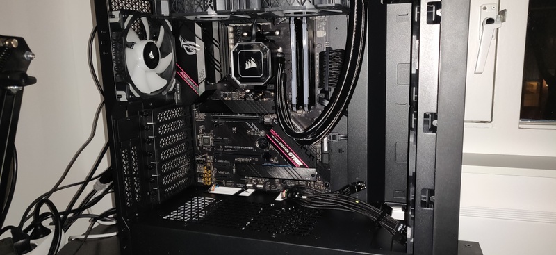

Hallo allen!
Ik heb in 2012 mijn eerste build in elkaar gezet. Heb enige tijd geleden wel de videokaart vervangen, maar het werd ondertussen tijd voor een nieuwe build.
Ik heb voor zover ik kan zien alles goed aangesloten (heb het moederbord boekje met schema er nog bijgepakt) maar hij gaat helaas niet aan. Er gebeurt helemaal niets. Geen lampjes, geen piepjes niets.
Vorige keer heb ik de hulp van een handige collega ingeschakeld, maar nu met corona durft hij dat helaas niet aan. Ik hoop dat jullie me een beetje op weg kunnen helpen, ik weet echt niet waar ik moet beginnen.
Build:
Corsair iCue 4000x
Asus B550-F MOBO (door webshop bios laten updaten)
AMD 5600x CPU
Corsair H100i koeling
Corsair RM750
Western digital M2 SSD
Corsair 16GB RAM
Ik wacht nog op mijn nieuwe videokaart, dus heb mijn scherm aangesloten op de HDMI van het moederbord.

Beste antwoord (via Furiousrickz op 14-12-2020 21:20)
Furiousrickz schreef op maandag 14 december 2020 @ 21:00:
8 pin is van cpu ja, de PCIe kabels bungelen onderin, wachtend op de videokaart. Ram ga ik even proberen!
Als je helemaal geen respons krijgt gaat je geheugen ook niets uitmaken.
Er zit toch iets niet goed aangesloten. Moeilijk te zien vanaf hier wat precies.
Om nog even terug te komen op de spacers - zitten die er tussen of zit je moederbord op de metalen achterplaat geschroefd?
Zeker weten dat je sleeved kabels goed zitten aan PSU kant? Probeer de originele kabels uit de PSU doos even (enkel 24+8p is genoeg om uitsluitsel te krijgen)

Zo te horen niet. Dan zou er ook wel een lampje of iets moeten branden.
Alle power connectoren aangesloten? En dan met name die linksboven op het moederbord, is niet te zien op de foto. En ook het aan/uit knopje op de goede aansluting van het moederbord zitten?
[ Voor 38% gewijzigd door OcGuru op 14-12-2020 20:37 ]

OcGuru schreef op maandag 14 december 2020 @ 20:34:
Alle power connectoren aangesloten? En ook het aan/uit knopje op de goede aansluting van het moederbord zitten?
8 pin bovenin aangesloten, 24 pin rechts aangesloten, alle kabels van de kast op de onderzijde van het moederbord volgens het schema..
[ Voor 6% gewijzigd door Furiousrickz op 14-12-2020 20:38 ]

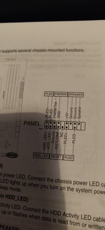

Onderstaand is volgens schema toch?
Afbeeldingslocatie: https://tweakers.net/i/aHtR5JdvUaNTQFsSsCQIoiw7yTM=/800x/filters:strip_icc():strip_exif()/f/image/92VtlIrRjSW9DM8v9sJnVbuD.jpg?f=fotoalbum_large
Afbeeldingslocatie: https://tweakers.net/i/fAJVH4d-3RrkzNgLUGi4DAIY_oA=/x800/filters:strip_icc():strip_exif()/f/image/ldZJoF1o1z0SBOHragnoWvfk.jpg?f=fotoalbum_large
Heb je afstandbusjes tussen het moederbord en de kast geplaatst?
Als ja, dan inderdaad even de powerknop pins verbinden met een schroevendraaier. Weer wat uitgesloten.

Furiousrickz schreef op maandag 14 december 2020 @ 20:47:
Ik heb geen idee hoe ik dit zou moeten doen.. 8)7
Dat lijkt goed te zitten.
Hoe je dat doet: kabeltje er af halen en die 2 pinnetjes kortsluiten met een schroevendraaier. Dat doet effectief hetzelfde als de aan uit knop.

  • Uszka
  • Registratie: Maart 2018
  • Laatst online: 22:23
ResetSW zit niet goed. Die moet één pin naar links. Nu zit die op de NC.
[ Voor 3% gewijzigd door Uszka op 14-12-2020 21:39 ]
