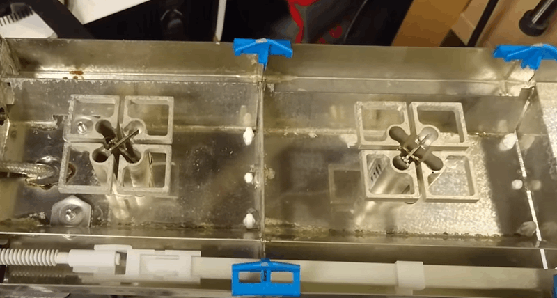

Ik werk nu met twee yagi antennes alleen ik vroeg me af of ik de polarisatie ook goed heb, een staat verticaal en de ander staat horizontaal.
Nu lees ik op forums dat ze in Amerika diagonaal zenden, en van een Nederlands forum (ben de link kwijt) dat we hier alles verticaal hebben. |:(
Weet iemand van jullie hoe de antennes in Nederland opgesteld zijn? ("2*verticaal", "1* horizontaal & 1* verticaal" of "2* diagonaal gekruist") :?

De antenne's van een mobiele operator zijn (volgens mij) altijd diagonaal gepolariseerd.
Zie het volgende plaatje van een (hele oude) Kathrein antenne.
Afbeeldingslocatie: https://tweakers.net/i/LLB5giLnOjDFqtlMQPphMsq2Gvo=/800x/filters:strip_exif()/f/image/fnMoTHWfYkEiG4BgCat6KHJK.png?f=fotoalbum_large
Dat wil niet zeggen dat jij per definitie ook de hoogste snelheden haalt wanneer je jou antennes diagonaal hebt gepolariseerd, want je kunt er vanuit gaan dat er een hoop reflectie en andere interferentie optreed ergens op het radio pad.....ik zou dus zeggen: testen, gewoon je antennes draaien en wat testjes doen....
